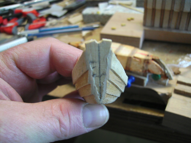

    Tout d'abord, 2 FORTS CANOTS  dits CANOTS DE LIGNE DE 14 pieds 1/2 à 15 pieds
    Tout comme le Doris du banc, les canots sont réalisés selon les plans établis par Jean LE BOT dans son superbe livre "LA BISQUINE de Cancale à Granville"
    BISQUINE au 1/40 Kit Billing Boats modifié Xavero - Page 4 Canot_10
    La construction débute avec la découpe des couples dans du CTP de 5mm avec "rallonge" pour pouvoir fixer le chantier quille en l'air.
    Le tracé des couples  est obtenu après photocopie du plan mis à la bonne échelle si nécessaire,  couples "réduits" de l'épaisseur du bordé si nécessaire, le terme exact est : hors bordé, je crois, à confirmer.
    Chaque couple est  tracé sur un papier calque puis reproduit sur une feuille de papier  possédant une croix  de référence qui permet d'aligner les couples.
    BISQUINE au 1/40 Kit Billing Boats modifié Xavero - Page 4 Canot_11
    et découpe des plaques de remplissage en balsa
    BISQUINE au 1/40 Kit Billing Boats modifié Xavero - Page 4 Canot_12
    Collage de l'ensemble
    BISQUINE au 1/40 Kit Billing Boats modifié Xavero - Page 4 Canot_13
    et mise en forme du gabarit: le balsa étant très tendre, il est facile de mettre enforme à la lime.
    Penser à faire la rainure pour encastrer la quille.
    BISQUINE au 1/40 Kit Billing Boats modifié Xavero - Page 4 Canot_14
    Passer un peu de cire d'ameublement sur la forme, ocazou, et recouvrir d'un film étirable pour isoler .
    Mise en place et blocage de la quille-étrave et du tableau AR, râblure sur la quille
    BISQUINE au 1/40 Kit Billing Boats modifié Xavero - Page 4 Canot_15
    début du bordé, classique avec brochetage, lattes d'environ 1.2 mm d'épaisseur débitées dans la plinthe de samba.
    Une fois les deux premières lames encastrées et collées contre la quille, entourer le tout avec un lien élastique: on obtient un meilleur blocage des lames que l'on fait glisser sous l'élastique, une fois brochetées, jusqu'à leur place. On complète le blocage avec des épingles, punaises... chacun ses habitudes.
    BISQUINE au 1/40 Kit Billing Boats modifié Xavero - Page 4 Canot_16
    brochetage
    BISQUINE au 1/40 Kit Billing Boats modifié Xavero - Page 4 Bild0035
    Ne pas oublier d'isoler le gabarit: cire + film étirable ...  ou autre..
    Le bordage terminé: ponçage et enduit bois et ponçage ......  sur l'extérieur de la coque toujours maintenue sur le gabarit
    BISQUINE au 1/40 Kit Billing Boats modifié Xavero - Page 4 Canot_17

    Démoulage de la coque
    BISQUINE au 1/40 Kit Billing Boats modifié Xavero - Page 4 Bild0036
    et même punition pour l'intrados: ponçage, enduit, ponçage ....
    BISQUINE au 1/40 Kit Billing Boats modifié Xavero - Page 4 Canot_19
