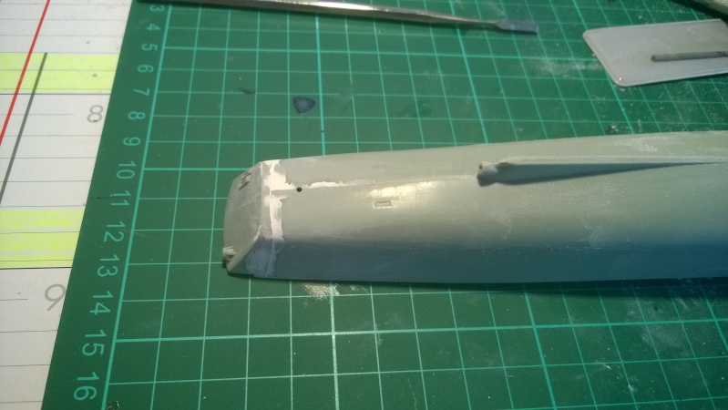

    La coque s'assemble bien, le tableau arrière un peu moins
    USS REUBEN JAMES 1/350 Academy par PascalB Wp_20111
    Un peu de mastic et de ponçage, c'est pas mon activité préférée

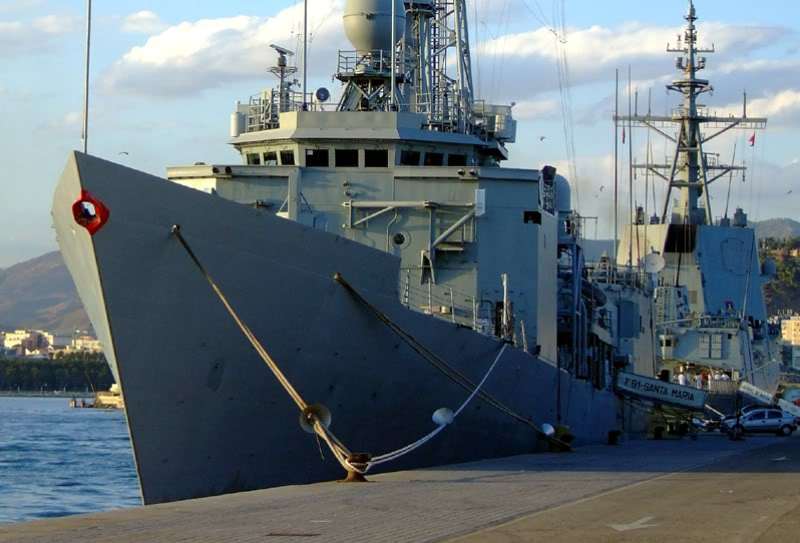

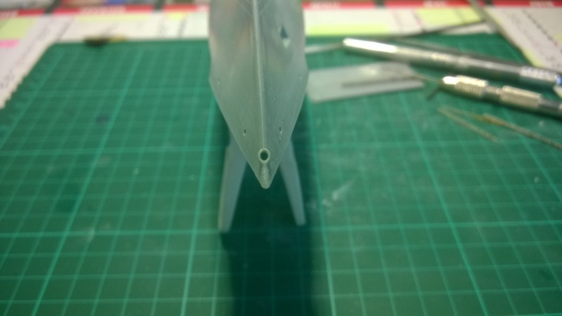

    Il faut reprendre le perçage de la proue, il est vraiment trop fin et créer les 4 autres à bâbord et tribord pour ressembler à ça
    USS REUBEN JAMES 1/350 Academy par PascalB Intern10
    Voici qui est fait
    USS REUBEN JAMES 1/350 Academy par PascalB Wp_20113
    USS REUBEN JAMES 1/350 Academy par PascalB Wp_20114
