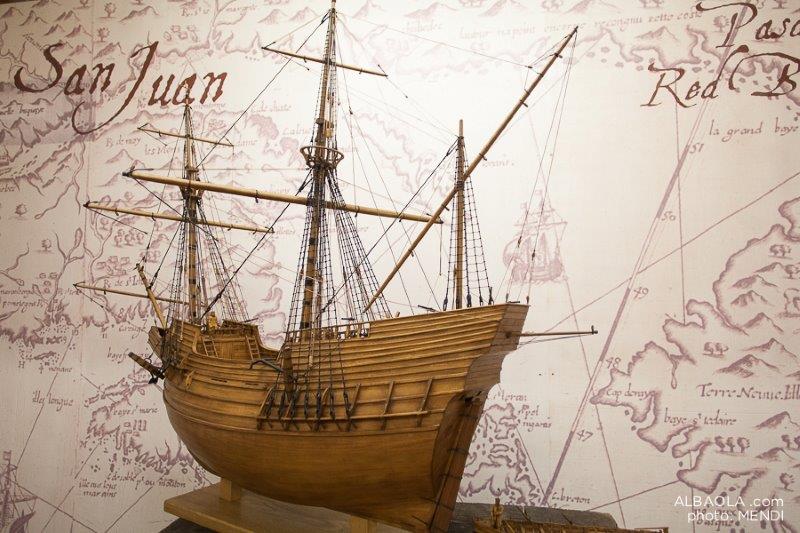

    Le seul San Juan attesté à cette époque est le San Juan de Orio du nom de son port d'attache.
    SAN JUAN BAUTISTA, galion du XVI° d'AL au 1/90° par Parellum - Page 29 San_ju11
    Maquette de restitution archéologique.

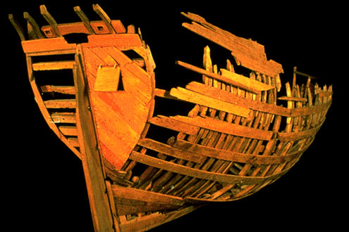

    SAN JUAN BAUTISTA, galion du XVI° d'AL au 1/90° par Parellum - Page 29 San_ju10
    Maquette construite à partir des relevés de fouille.
    Il s'agit en fait d'un navire-baleinier affrété par les frères Simon et Domingo de Echaniz qui a sombré en 1565 sur la côte de Red Bay au Labrador alors qu'il s'apprêtait à repartir vers l'Espagne chargé de centaines de tonneaux d'huile de baleine.
    Donc rien d'un galion de guerre, et pourtant, pour une raison que j'ignore on prétend que ce navire a inspiré A.L....Excès de tafia????????????? a309
    En d'autres termes, mon cher Patrick, tu fais comme tu l'entends pour la déco de ton beau galion!
