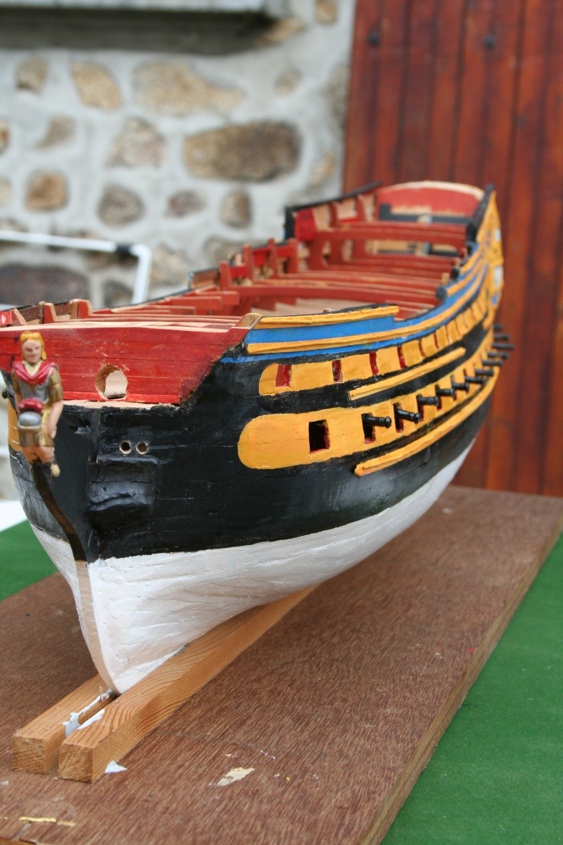

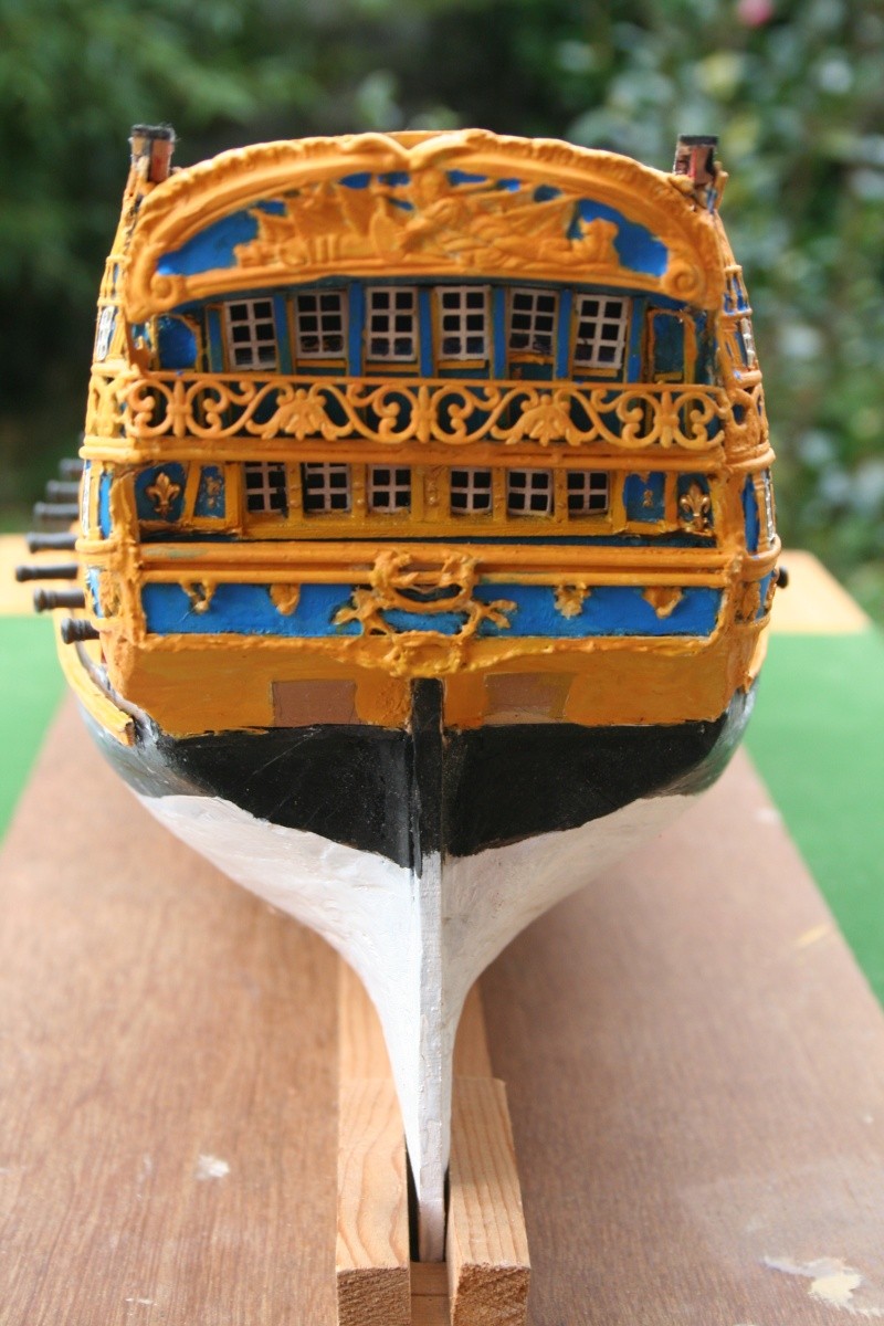

    Le Musée de la Marine nous a proposé il y a ........Quelques années, les plans d'un 64 canons nommé a tord "Protecteur".Erreur d'un copiste sur un vieux document d'époque.Le seul Protecteur connu est un obscure 74 canons qui a participé a la guerre d'indépendance américaine. Vu ses formes,son style et son armement,il ne correspond en aucune manière au plan du vaisseau proposé. D'autres chercheurs y ont vu le Protée,mais si l'armement est identique, (26 canons de 24 livres a la 1 ère batterie,28 pièces de 12 livres a la 2 ème et 12 canons de 6 livres pour le Protée),le décor nous est connu et ne correspond pas au modèle présenté.C'est donc un modèle français de style Louis XV. Pour les puristes,les 64 canons anglais armaient des 18 livres a la seconde batterie.
    C'est donc a partir de ces plans que l'on peu s'aventurer a la construction de ce batiment. Mais il faut avouer  que certains détails sont peu clairs ou mal interprétés et que rien ne vaut une monographie de Mr Boudriot.
    En son temps l'ex Maison Stab,proposait différentes pièces d’accastillage,des moulages en métal bien présentés et le bois avec les couples et découpage du pont supérieur . C'est a partir de ces éléments que la construction a débutée. Avec plus ou moins de bonheur,je vais essayer de corriger des erreurs du a mon inexpérience. Ce modèle en devenir m'avait été offert il y a 20 ans.
    Voici ou j'en suis actuellement avec d'autres casseroles sur le feu que vous connaissez.
    a022 Un 64 canons style Louis XV 84092710 A plus Jean-Jacques Un 64 canons style Louis XV Img_5115
    Un 64 canons style Louis XV Img_5116
    Un 64 canons style Louis XV Img_5117
    Un 64 canons style Louis XV Img_5119
    Un 64 canons style Louis XV Img_5118
