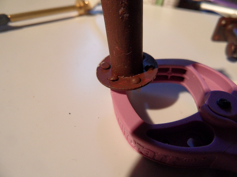

    Des rivets faciles  Tuto_r10
    et voila ce que ça donne

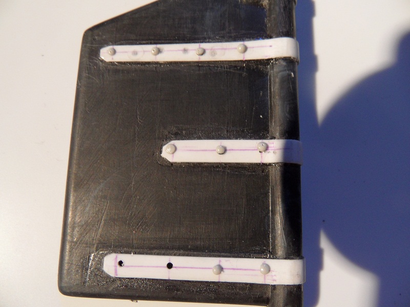

    Des rivets faciles  Sam_1510
    Des rivets faciles  Sam_1511
    pour vous montrer que le gouvernail ne soufre pas de ce traitement

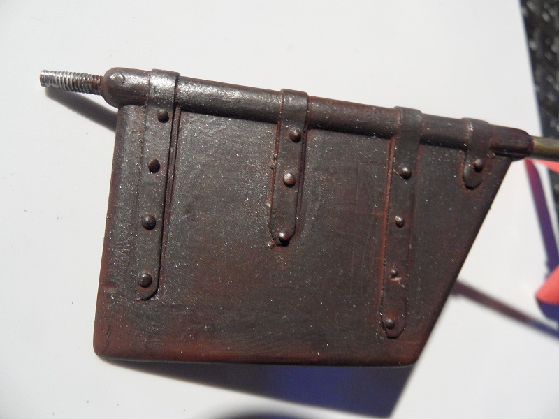

    Des rivets faciles  Sam_1512
    le même terminé
    Des rivets faciles  Sam_1513
    Des rivets faciles  Sam_1514
    et voila
