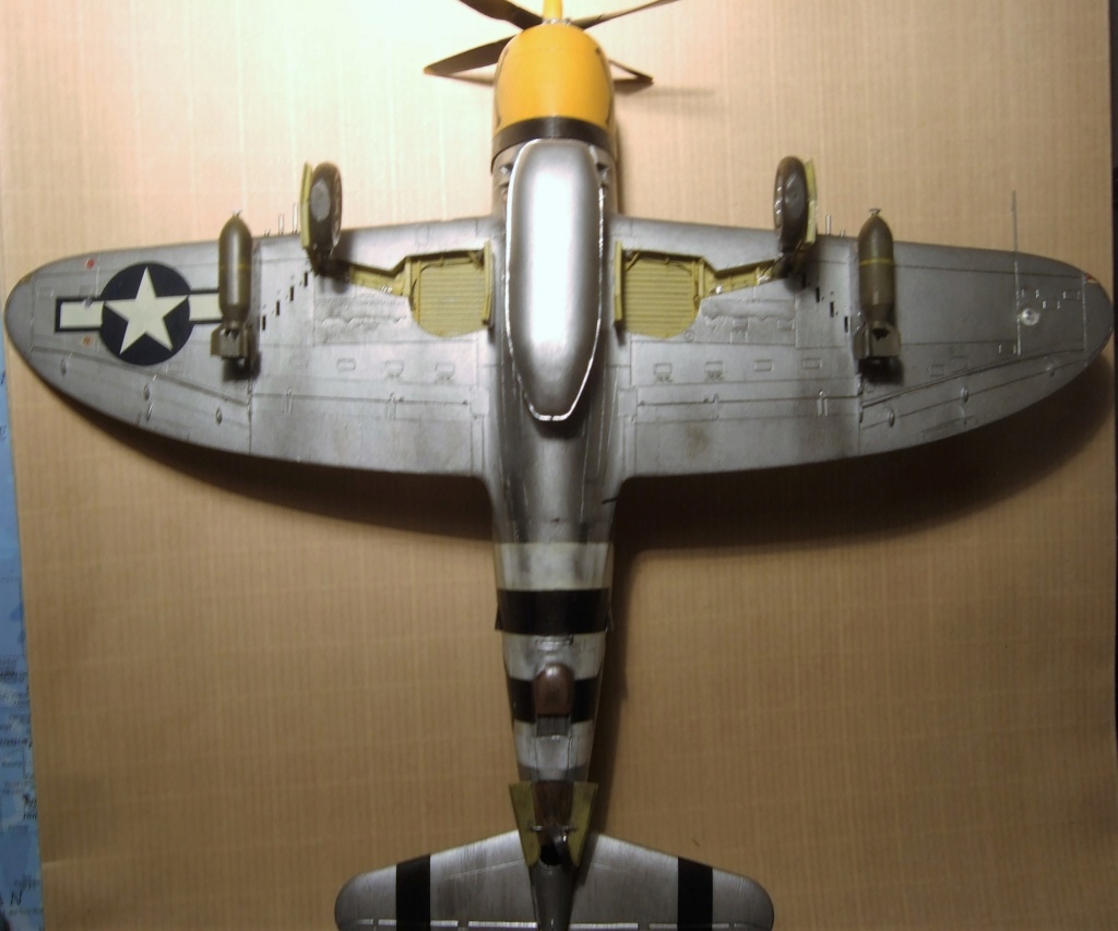

    J'avoue n'avoir jamais utilisé le fard à paupières; il est vrai que je ne me maquille plus depuis pas mal de temps...
    Pour réaliser des ombrages sur un fini métallique, j'utilise simplement de la poudre de graphite.
    Le fond est réalisé en Humbrol 11.
    Sur un papier de verre fin, je frotte un crayon à papier; la poudre obtenue est appliquée en douceur avec un coton tige sur les zones délimitées. Un pinceau fin est aussi bien utile.
    A noter que si l'on passe un vernis brillant sur le Humbrol 11, le rendu sera plus sombre.
    Après la pose des décals, une couche de vernis mat fixe tout ça.
    Voici ce que ça donne sur un P47-D30:
    comment faire un rendu metal  et des ombrages avec du fard a paupieres - Page 2 P47d-310
    comment faire un rendu metal  et des ombrages avec du fard a paupieres - Page 2 Photos10
    C'est loin d'être parfait mais ça le fait quand même.
