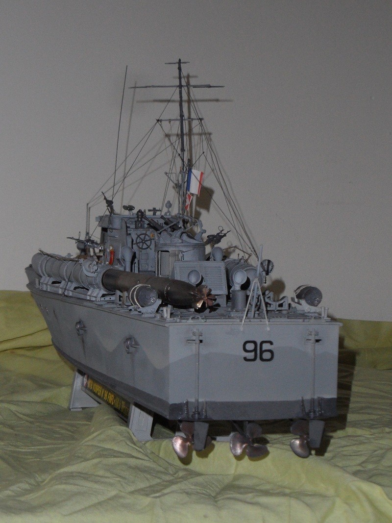

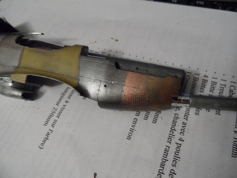

    pour le rendu métal il faut simplement soit pour vos hélices et pour un rendu bronze peindre en gris très foncé puis passer (avec moderation comme pour les bieres hihi, style brossage a sec ) votre fard doré ou vieil or (boite de droite) jusqu'à que cela vous plaise
    pour les armes avec le blanc( pour les arêtes et le noir pour le fond (de la même boite) ça rend très bien
    comment faire un rendu metal  et des ombrages avec du fard a paupieres Sam_1010
    comment faire un rendu metal  et des ombrages avec du fard a paupieres Sam_1219
    tous les ombrages de cette vedette sont fait au fard  pour d'autres photos c'est la  https://www.leradoubduponant.com/t892-mtb-vosper-1-35-italieri#10010

    pour les panneaux  alu la tout fonctionne (les deux boites) comme pour le reste on y va doucement (essuyez votre pinceau sur du sopalin) et vous allez voir le résultat  et surtout cela evite d'acheter 10 pots d'alcad

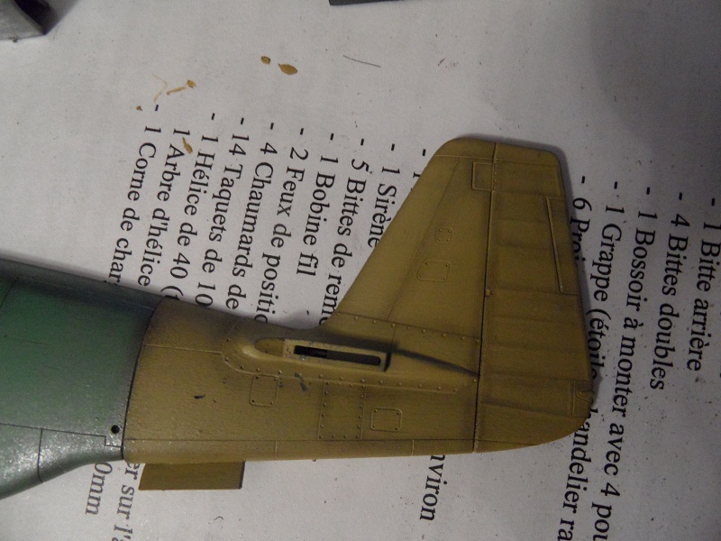

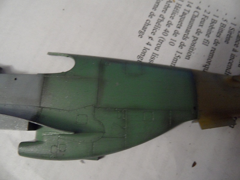

    les lignes de structures et les ombrage c'est le noir ou du brun qui sert et la l'estompe va vous servir
    comment faire un rendu metal  et des ombrages avec du fard a paupieres Sam_1237
    comment faire un rendu metal  et des ombrages avec du fard a paupieres Sam_1238
    comment faire un rendu metal  et des ombrages avec du fard a paupieres Sam_0845
    ca marche sur pratiquement toutes les couleurs
    vous passez dans les lignes puis avec l'estompe , ben vous estompez (bien propre l'estompe ou un coton tige neuf) et vous arrêtez des que vous avez le bon resultat
    j'ai pris un fuselage mais cela marche pour les bateaux ( pour la rouille vous avez une gamme de jaune a orange qui convient tres bien et une de bleus pour les echappements chromés)
