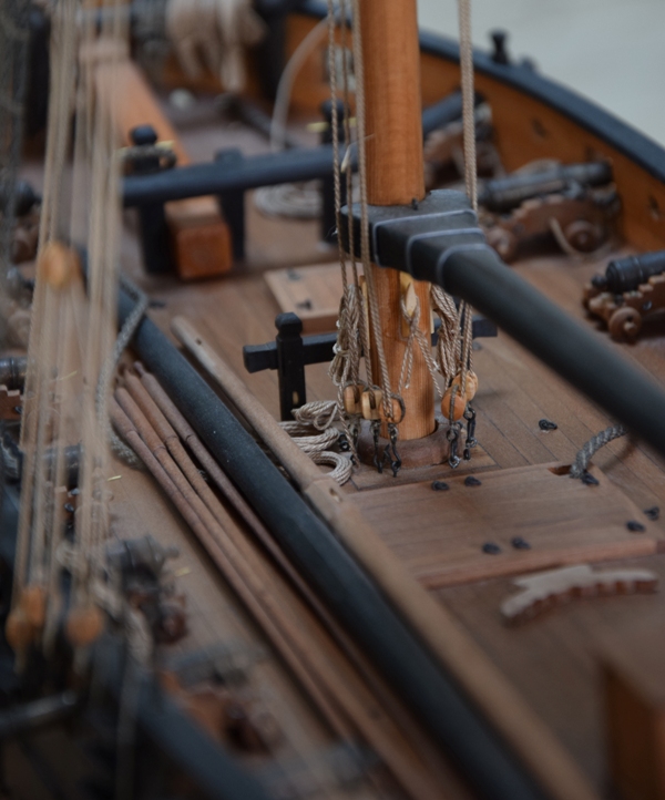

    Ils sont chouettes tes canons dis donc a034
    Il y a beaucoup d'ébène sur ce modèle, certaines pièces ont dû être un peu "coton" à réaliser du premier coup sans casse.

    En coupant le fil, le nœud s'est défait, A refaire dans le cadre de la restauration.
    C'est vrai que j'aurais pu présenter ça un petit peu mieux.
    je le restaure, depuis quelques temps déjà. Vous voyez bien un film tout fin de poussière, qui est délicate à enlever.
    Phil; œil de lynx, je crois qu'il y en a 2 ou 3 dans le même cas.
    Du cote du bordage,; il n'est pas toujours bien régulier, pour la bonne raison que le brochetage a été fait un peu part dessus la jambe, et quand on le voit, ben, le bordage avait bien avancé, et le demi-m/m de trop ou pas assez, fait que tu vois bien le truc. Rageant.
    Bref, le bordé aurait du être bien plus régulier.

    Pour clore le sujet quelques image de ce cotre que l'ai vraiment construit avec beaucoups de plaisir.
    Même si le bordé à clins a dérapé légèrement par endroit, le clin se supporte pas l'approximation!
