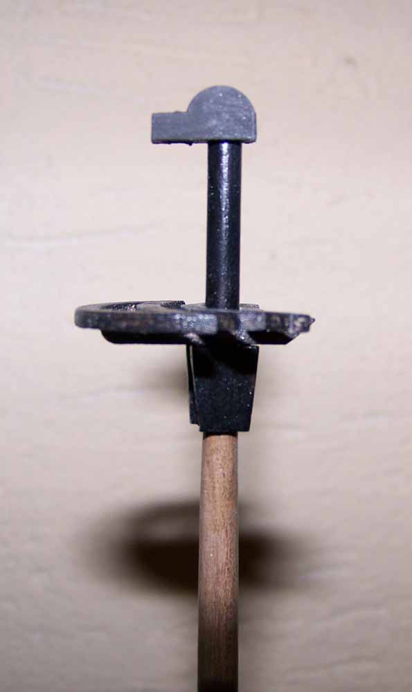

    d'après tes photos je dirais que tu as fait plus un gréement selon les plans de "Bateau Modèle"....
    je ne comprends pas trop ton histoire de ligature à la base du chouquet...
    à moins qu'on ne parle pas de la même chose....
    j'appelle chouquet ce qui relie les deux parties d'un mât...
    c'est à dire çà :
    "La Licorne" sur base du kit Hachette - Page 2 100_3220
