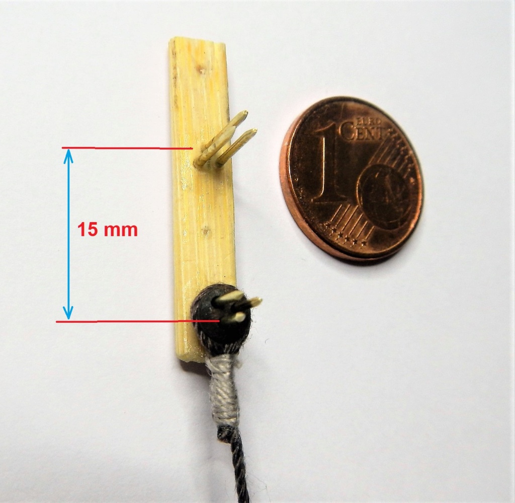

    Mais pourquoi n'utilise-tu pas un petit outil pour avoir la bonne distance entre les caps-de-mouton, comme ceci, ci-dessous :
    - Photo DSCN13595-bis :
    Le Royal Caroline,kit Panart au 1/47 par Dan le Cévenol - Page 3 Dscn2408
    - Photo DSCN12689 :
    Le Royal Caroline,kit Panart au 1/47 par Dan le Cévenol - Page 3 Dscn2407
    Crois-moi, cela aide vraiment. La seule chose, est la distance entre les clous. La valeur que j'ai inscrite, correspond à celle de mon "SotS" qui ne doit pas être la même pour toi. Et je t'assure que je ne peux plus m'en passer.
    Mais chacun fait comme il le veut .
    Bonne nuit..
    bonjour Daniel
    quand ont pose les aubants  ont commence toujours par mètre les aubans de chaque coté du mat sans mètre la partie du mat car les aubans marchent par paire et sont posé 1 paire de chaque coté et ainsi de suite en suite tu met en suite tes cap de moutons sur ton porte cap de moutons en faisant en sorte que tes cadène sont dans le prolongement de tes aubans et se n'est qu'a  ce moment que tu pose tes cap de moutons sur les anbans en te servant de l outil que te montre Bertrand qui me parais pas trop mal  et la tous tes cap de moutons seront aligné

    Bonjour Bertrand.
    Quelle merveilleuse idée la fabrication de cet outil pour les caps de mouton. Je faire de même. ça me facilitera le travail.
