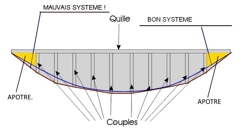

    Je ne sais si c'est ta première maquette,
    Mais en général on travaille comme cela et j'ai publié un tuto que je mettais dans une autre vie !
    Ce je ne cesse de répéter comme tant d’autres qu’à part des exceptions très rares. quelque soit les explications du mode d'emploi qui bien souvent a été rédigé par des écrivains et non des maquettistes c'est meilleur dans l'ordre :
    Le chantier.
    La quille.
    Les couples poncés et ajustés selon ceci :
    Le Mayflower Coupe_10
    la pose des bordés avec réglages comme ceci :
    Le Mayflower Coque_11
    Le tartinage à la colle blanche et (avec sciure) grassement à l’intérieur.
    Le pont.
    Etc.. et la suite ici !
    https://www.leradoubduponant.com/t6298-construction-a-partir-d-un-kit-de-voilier-1-l-a-coque#65360
