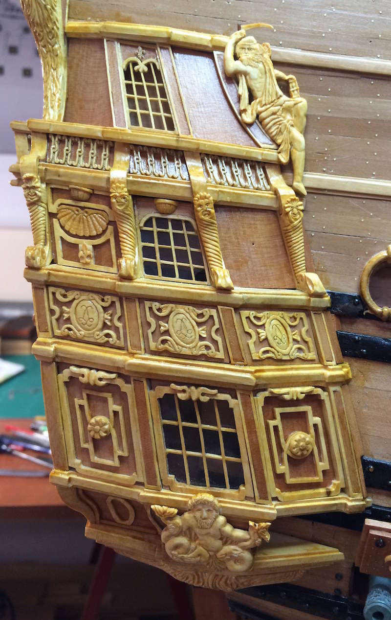

Grâce à notre ami Monsieur Lemineur, dans sa monographie du Saint Philippe, abordant le sujet du Soleil Royal, un voile se déchire envers le le "SR" de Tanneron au musée de la marine.
Nous nous doutions que ce modèle ne collait pas avec les caractéristiques du SR de 1669. Il semblerait donc que le Foudroyant, renommé Soleil Royal à la demande de Louis XIV, se soit vu imposé de reprendre pour sa poupe le décor de celui de Jean Berain pour le radoub du SR de 1688.
Sachant que ce Foudroyant, percé à 14, avait une poupe plus resserrée, il semble que Tanneron ait procédé à une adaptation des décors en supprimant un ouvrant sur chaque pont (5 au lieu de 6). D'autres adaptations méritent plus d'examens.
Donc, le Tanneron du Musée de la Marine (œuvre magnifique eu égard aux sculptures) représente en fait le Soleil Royal n°2 de 1693 et non celui de 1669 radoubé en 1688.
Les données fournies par Monsieur Lemineur sont crédibles et fondées et permettent donc de lever cette ambiguïté entre le Tanneron et le Soleil Royal de 1669.
Que les modélistes qui construisent un SR sur kit sachent qu'ils construisent en fait vraisemblablement le Foudroyant rebaptisé.

Elle qui a 6 ouvrants par étage, s’accorde bien avec les relevés dimensionnels des chambres. Le faux balcon en quasi à-plat de la grande chambre n’est qu’un décor censé équilibrer l’aspect général et procurer par sa très légère saillie des appuis corrects aux Atlantes du degré supérieur, ces derniers n’étant en réalité que très peu inclinés pour soutenir la voute du balcon supérieur. Le fait que les ouvrants de la grande chambre ne soient que des fenêtres confirme l’inexistence d’un balcon réel.
La poupe n’est pas rouge mais « ventre de biche » c'est à dire très claire. Le dessin détenu au Musée du Louvre propose un coté gauche « au trait » et celui de droite de cette couleur très éteinte qui correspond avec celle du poirier, coïncidence...

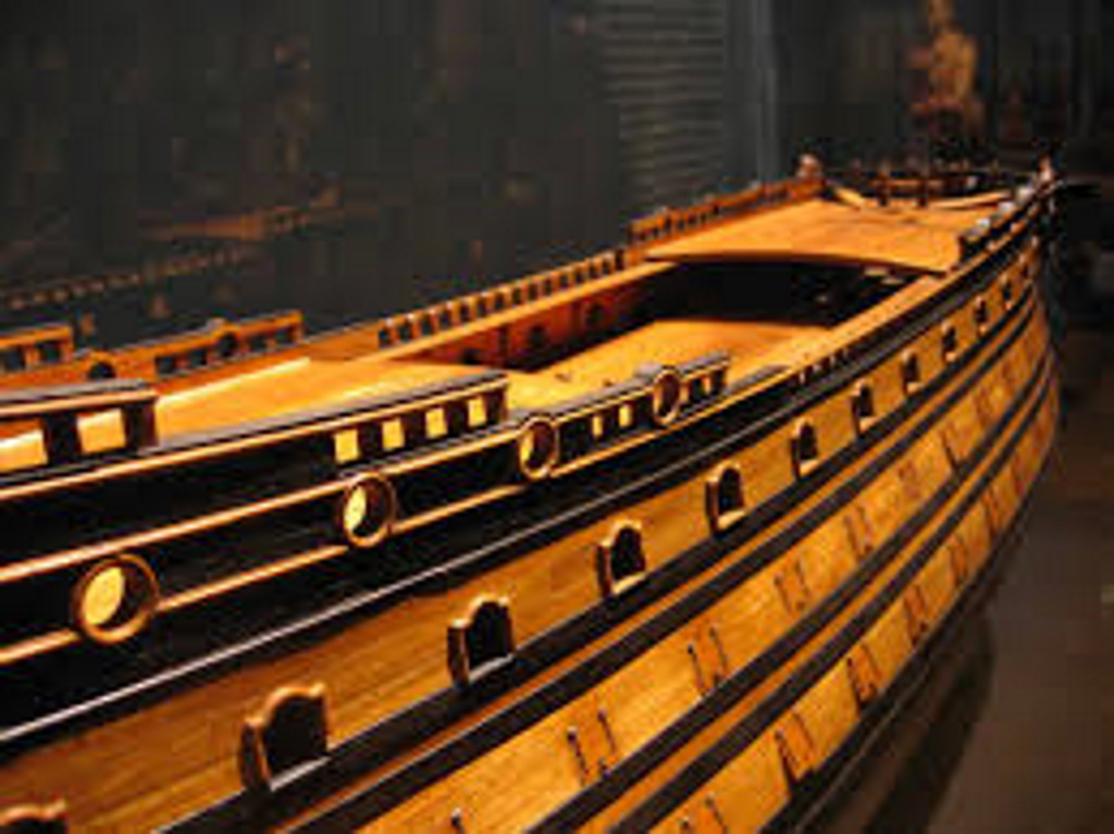

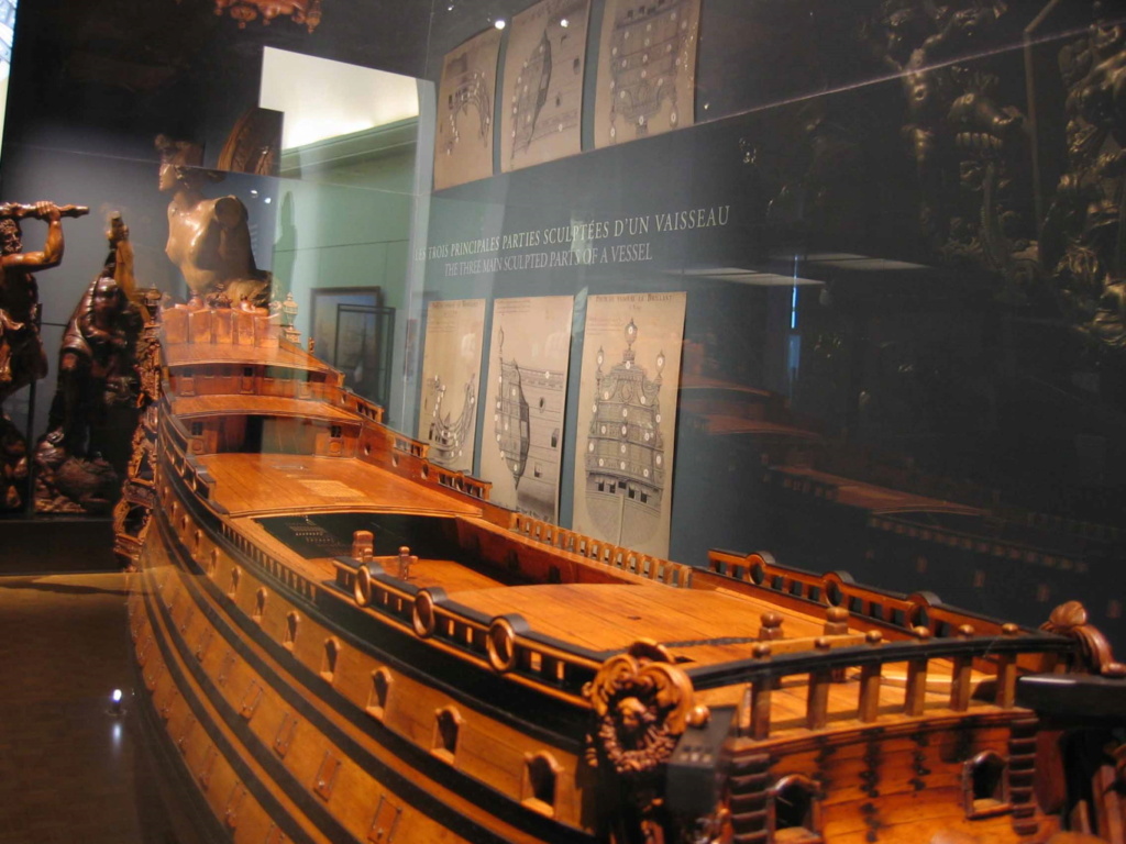

Voici des photos du SR de Tanneron extrait de la revue du musée de la Marine.
