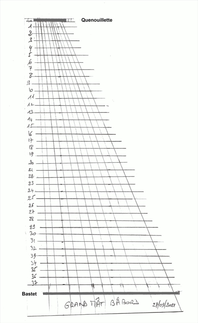

Mais avant j’ai dessiné, sur une feuille de papier blanc légèrement cartonné (avec un grain de 200 g au lieu des 80 g usuel), donc plus rigide, une ébauche des positionnements des enfléchures et des haubans avec les bonnes mesures pour bien placer mes nœuds. Je l’ai fixé avec des pinces aux 4 coins (au niveau des Bastet et Quenouillette).
Voici le schéma :
- Schéma nœuds Grand Mât :

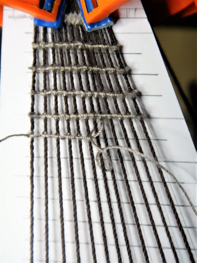

Maintenant je débute la séance des nœuds en commençant par le premier nœud complètement à gauche et inversé par rapport aux autres, pour que l’extrémité du fil, que je tiens par la pince "Brussel" ou du bout des doigts de la main gauche, aille vers la gauche et pas comme les autres qui iront vers la droite, c’est plus facile à manipuler !
Voici donc ce nœud, en tenant compte du passage du fil autour du hauban (flèches noire et rouge) :
- Photo DSCN13352-bis :
Les autres nœuds de cabestan se font donc dans l’autre sens pour avoir l’extrémité libre vers la droite :
- Photo DSCN13347 :

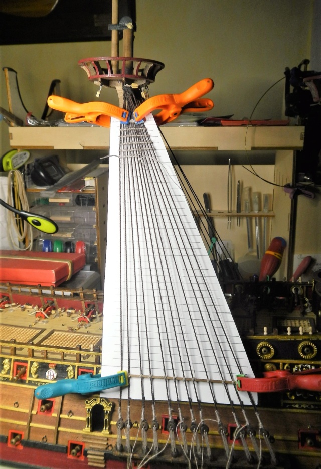

Au bout d’un certain moment, pour bien appliquer le schéma sur les haubans, j’ai positionné 3 petites baguettes, tenues avec 2 pinces, que je peux déplacer à ma convenance. Et c’est très pratique.
- Photo DSCN13355 :

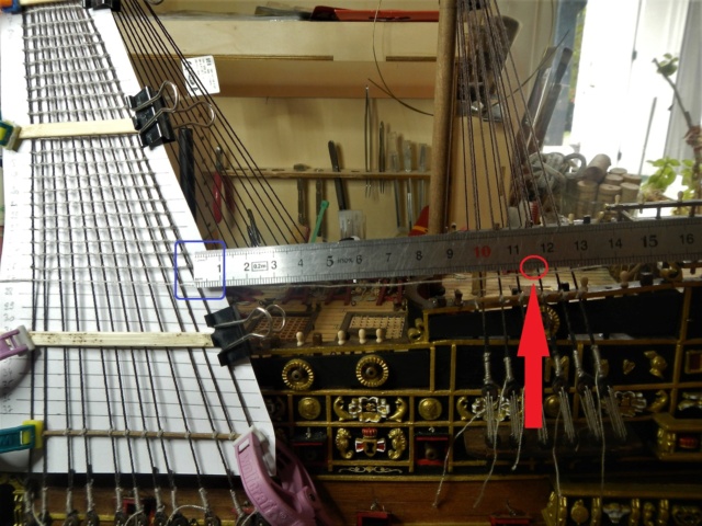

Ah, J’y pense ! Un détail qui a son importance :
Il faut prévoir une longueur supplémentaire pour faire les nœuds, par rapport à la distance entre les 2 haubans extrêmes (le premier nœud ayant été fixé) : J’ai calculé entre 11 et 12 cm en plus pour ne pas avoir de souci (cercle et flèche rouge). Attention au positionnement de l’extrémité gauche de la réglette, contre le dernier hauban à droite (carré bleu) :
- Photo DSCN13356-bis :
D’autre part, la tension des haubans étant bonne, cela facilite bien les travaux !
Enfin voici le résultat final des haubans et enfléchures bâbord du Grand Mât :
Avec le schéma :
- Photo DSN13357 :

Détail des enfléchures :
- Photo DSCN13359 :

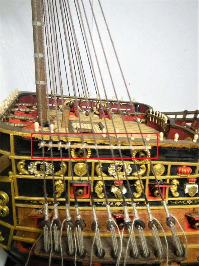

bonjour Bertrand
excuse moi mais j'ai une petite remarque a faire que veut tu on ne se refait pas
je suis pointilleux sur le réalisme il me semble que les enfléchures sons bien plus fin que les haubans je pence que Jean Jacques ne me donnera pas tord
