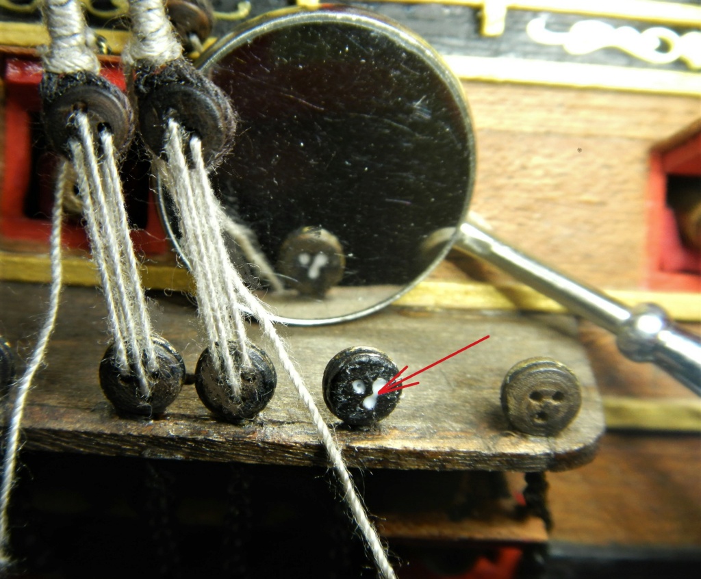

    Comme je l'ai écrit dernièrement, j'ai eu un petit problème avec un  des caps de mouton du support pour le mât de Misaine.
    Les trous n'avaient plus de séparations, ce qui fait que les fils se retrouvaient dans le même trou.
    J'ai tenté de refaire les parois en y mettant de la colle (flèche rouge), on voit les 2 côtés de la pièce (grâce au petit miroir de dentiste !) :
     - Photo DSCN12808-bis :
    Construction du "Sovereign of the Seas" au 1/84 par Glénans - Partie III - Page 3 Dscn1824
    J'ai tenté de percer de nouveaux trous, mais cela n'a pas fonctionné.
    J'ai donc été obligé de refaire tout l'ensemble : Enlever l'ancienne pièce en découpant le support, puis retirer la pièce en prenant la précaution de ne pas abimer la chaine, tenter de retirer le cap de mouton de son cadre en laiton qui, bien entendu, a cassé et refaire un ensemble complet.
