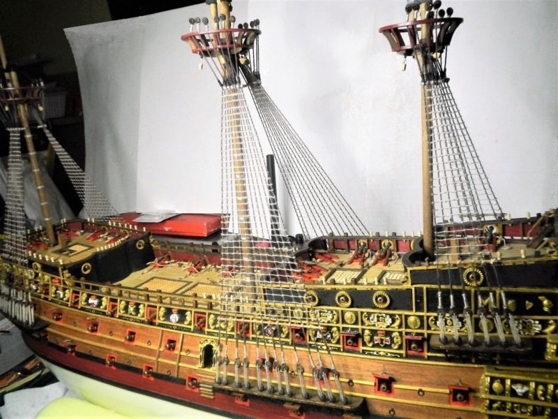

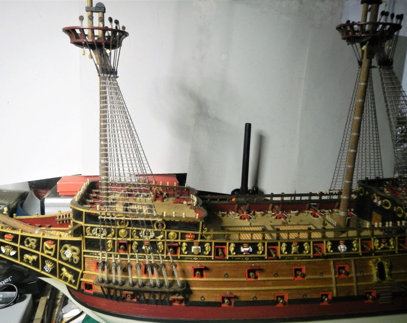

    Voici encore 2 photos avec une vue plus large du côté bâbord :
    L’avant :
     - Photo DSCN13620 :

    L’arrière :
     - Photo DSCN13621 :
    Construction du "Sovereign of the Seas" au 1/84 par Glénans - Partie III - Page 7 Dscn2223
