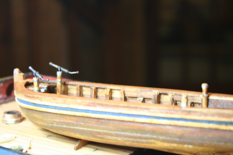

    Les deux derniers chandeliers ne seront pas armés pour ne pas trop charger la présentation,
    sachant qu'à bord, les armes n'étaient pas mise en place.
    A remarquer les petites ferrures les cerclant cerclant .
    L'Ambitieux  un des navires de Tourville par michaud - Page 6 Img_6912

    Des petits anneaux sont fixés sur la muraille
    L'Ambitieux  un des navires de Tourville par michaud - Page 6 Img_6863
    L'Ambitieux  un des navires de Tourville par michaud - Page 6 Img_6864

    a009 J'adore cette patine genre "qui a servi beaucoup" c'est du beau boulot a026a
    Merci Daniel, c'est simplement de la teinture bois. A chaque fois que je bricole sur la muraille, je rajoute un petit coup de pinceau ici et la selon l'aspect du bois.

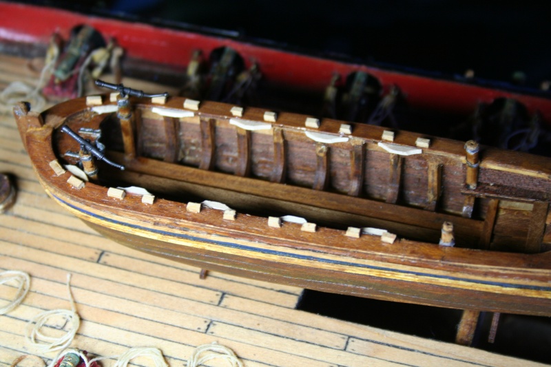

    Apres avoir refait le bordé du petit canot, je me suis mis à habiller le grand avec ses détails :
    supports des bancs de nage horizontaux et verticaux.
    L'Ambitieux  un des navires de Tourville par michaud - Page 6 Img_6917
    L'Ambitieux  un des navires de Tourville par michaud - Page 6 Img_6918
    Bien sur tout cela sera retravaillé au scalpel à la chiure de mouche de mm. a023  a024  Bonjour les yeux.
