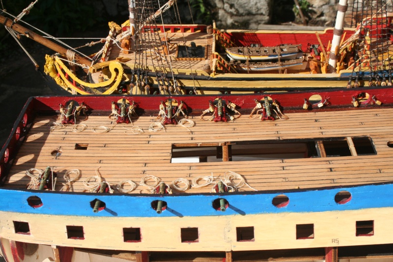

    Première photos de la bête, les pavois supérieurs du navire sont doublés recto verso par un placage de fines baguettes de poirier.
    Les canons ont été plongés dans un bain d'eau bleue (Tourmaline),essuyage avec un chiffon doux et peint ou simuler l’oxydation du bronze. Une dorure avec un pinceau presque sec pour faire ressortir l'astiquage des sculptures par les matelots. Des anneaux en fil métallique torsadé ont été placés après perçage au foret métallique fin ( les affûts Altaya sont hélas en métal). Attention les affûts du XVIIe sont différents des affûts ( 1780) de L'Hermione par exemple. A bientôt Jean-Jacques

    Les canons de 8 livres à poste
    L'Ambitieux  un des navires de Tourville par michaud Img_4420
    L'Ambitieux  un des navires de Tourville par michaud Img_4421
    Bord a bord avec un autre chantier, le cheval marin. Vue de la dunette.
    Des photos! Des photos!L'Ambitieux  un des navires de Tourville par michaud Img_4424
    a portée de pistolet avec un 46 canons a009c
