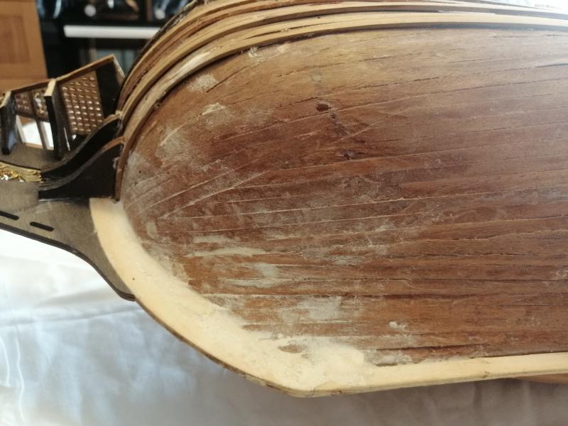

    La poupe, elle n'est pas top:
    Reconstruction après démantèlement de l'Ambitieux d'Altaya 2313

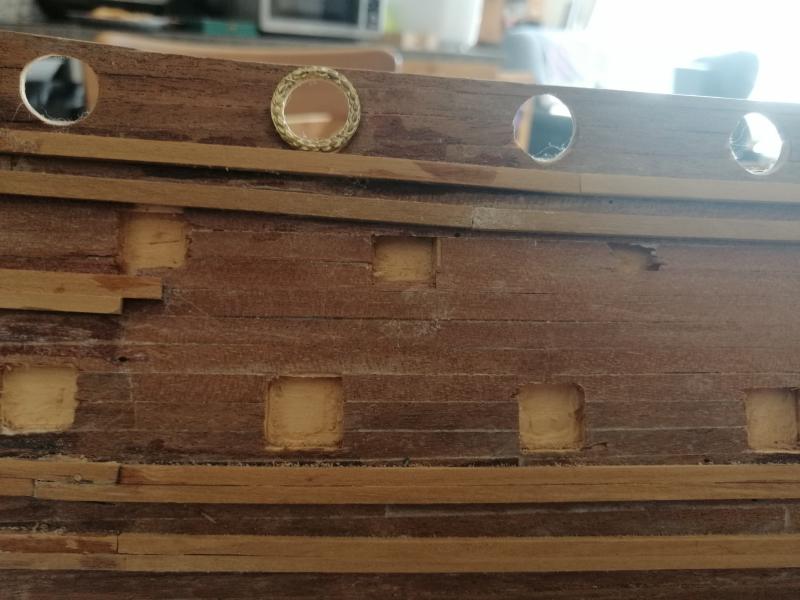

    Les flancs du navire sont une catastrophe, ça faut pas être spécialiste  :lol!:
    Reconstruction après démantèlement de l'Ambitieux d'Altaya 2514
    Reconstruction après démantèlement de l'Ambitieux d'Altaya 3213
    Les préceintes sont mal montées
    Reconstruction après démantèlement de l'Ambitieux d'Altaya 3314

    la coque et le reste sont à revoir où plutôt à refaire:
    Reconstruction après démantèlement de l'Ambitieux d'Altaya 2711
    Reconstruction après démantèlement de l'Ambitieux d'Altaya 2815
    Reconstruction après démantèlement de l'Ambitieux d'Altaya 3413
    Reconstruction après démantèlement de l'Ambitieux d'Altaya 3513

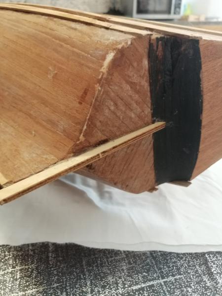

    Une petite photo de la proue, une catastrophe comme le reste
    Reconstruction après démantèlement de l'Ambitieux d'Altaya 2913
    Il y a du démontage dans l'air de toutes façons et ça rien que pour voir la face cachée de ce navire. Je vais le démanteler complètement et tout refaire. A mon avis il vaut mieux que je reparte de zéro.

    J'ai reçu par un membre d'un autre forum les scans des pièces abîmées, je les ai imprimés et collés sur du contreplaqué de bouleau de 3 mm, ils sont prêt pour la découpe. Les deux premières images sont à doublées pour les découpes, un tribord et l'autre bâbord.
    Reconstruction après démantèlement de l'Ambitieux d'Altaya 8414
    Reconstruction après démantèlement de l'Ambitieux d'Altaya 8514
    Reconstruction après démantèlement de l'Ambitieux d'Altaya 8613
    Voilà pour le moment, ça n'avance pas vite mais c'est normal, l'ajustage des lattes doit être correct.
    A bientôt .

    La suite de la construction de mon Ambitieux, j'ai fini tout les ponts même si les pavois ne sont pas montés. J'ai passé 2 couches de vernis chêne clair sur les 3 premières photos puis sur les 2 dernières j'ai passé un coup de papier de verre 1000.
    D'après moi je pense que je devrais repassé des couches de vernis, c'est vraiment trop clair
    Reconstruction après démantèlement de l'Ambitieux d'Altaya 9114
    Reconstruction après démantèlement de l'Ambitieux d'Altaya 9214
    Reconstruction après démantèlement de l'Ambitieux d'Altaya 9313
    Après ponçage:
    Reconstruction après démantèlement de l'Ambitieux d'Altaya 9413
    Reconstruction après démantèlement de l'Ambitieux d'Altaya 9513
    Voilà pour le moment, je vais m'atteler à faire les découpes des pavois à présent.  :yy:  :yy:
