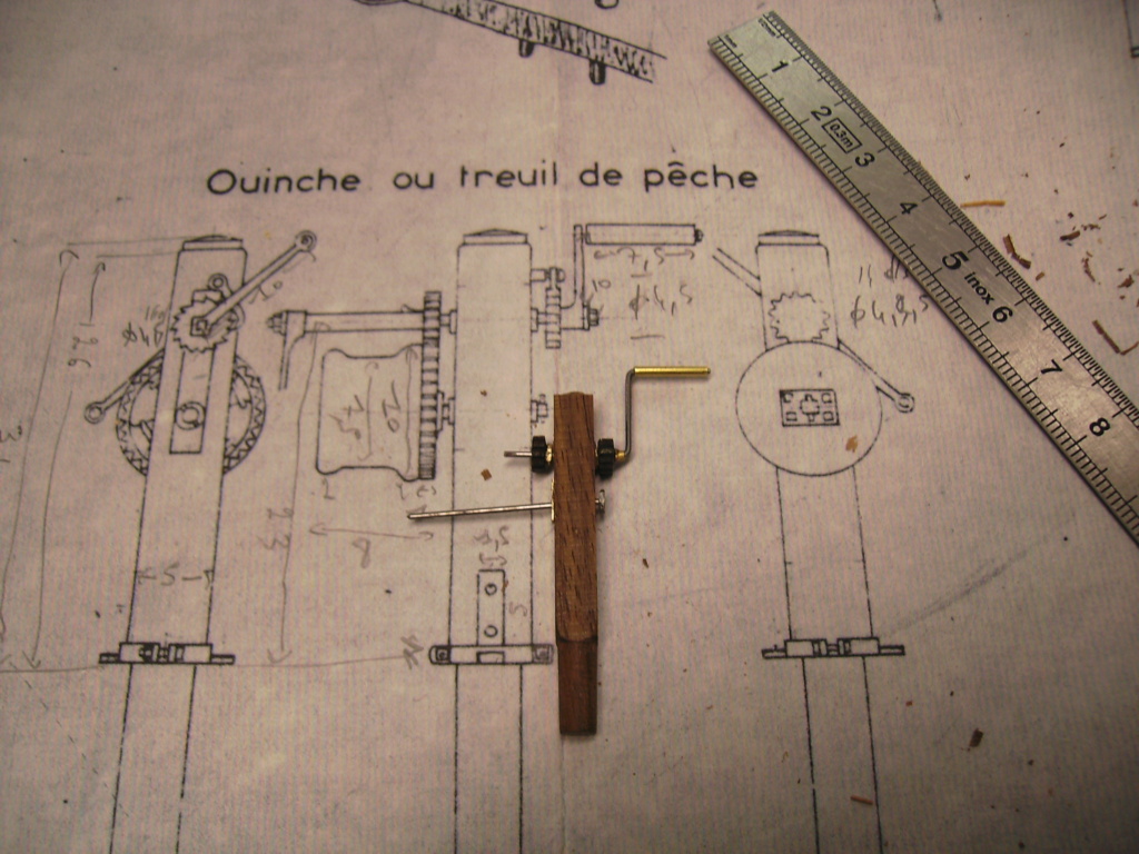

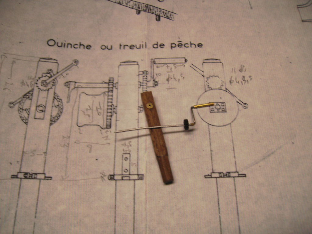

    OUINCHES ou TREUILS DE PÊCHE
    d'abord, réalisation des poupées à partir d'un tourillon de hêtre de 10mm de diamètre
    roues dentées à partir du 10mm, et 5mm pour les pignons.
    BISQUINE - 1/40 - Sur plan. - Page 6 Ouinch11
    j'ai rapidement oublié de calculer le module de la denture pour me lancer dans des essais susceptibles de donner un aspect correct et à peu près fonctionnel aux engrenages, et il y a eu de la perte.
    Le hêtre est assez fragile dans ces dimensions
    BISQUINE - 1/40 - Sur plan. - Page 6 Ouinch12
    Le montant du treuil est tiré d'un morceau de noyer... je crois?
    début du montage côté pignon
    BISQUINE - 1/40 - Sur plan. - Page 6 Ouinch10
    Les manivelles sont pliées à partir de corde à piano de 0.8mm complété par du tube laiton au diamètre intérieur adapté.
    BISQUINE - 1/40 - Sur plan. - Page 6 Ouinch14
    Les rondelles et "écrous" sont réalisés dans un morceau de contacteur récupéré sur une vieille machine à laver, épaisseur 0.8mm
    BISQUINE - 1/40 - Sur plan. - Page 6 Ouinch15
    c'est assez long, surtout en comptant le temps passé à quatre pattes pour retrouver ces petites pièces.
    Là, c'est facile avec la flèche et une photo rapprochée, mais le plus long est de "localiser" le fautif, il faut déjà bien tendre l'oreille au moment de la chute pour déterminer un périmètre de recherche puis élargir surtout avec des pièces qui ont tendance à rouler!!  a005
    BISQUINE - 1/40 - Sur plan. - Page 6 Ouinch13
    Le pignon opposé en place avec sa rondelle laiton et préparation de l'axe de la poupée
    BISQUINE - 1/40 - Sur plan. - Page 6 Ouinch17
    Après collage de la roue dentée sur la poupée, mise en place. On vérifie que c'est bien fonctionnel: OK ça tourne, mais on ne va pas insister pour ne pas massacrer la denture en bois...  a044
    BISQUINE - 1/40 - Sur plan. - Page 6 Ouinch16
    finition de l'autre côté de la manivelle. Il reste à faire le cliquet qui bloque la denture pour éviter le retour en sens inverse.
    Ce sont les petits trucs sur la pièce, le crochet en lui-même est façonné méthode forgeron à partir d'une pointe tête homme (voir ancre à jas et grappin des canots de ligne

    c'est juste un peu plus petit !!  BISQUINE - 1/40 - Sur plan. - Page 6 2054070234
    BISQUINE - 1/40 - Sur plan. - Page 6 Ouinch18
    Une fois le tout soudé en place, ça marche!!
    BISQUINE - 1/40 - Sur plan. - Page 6 Ouinch19
