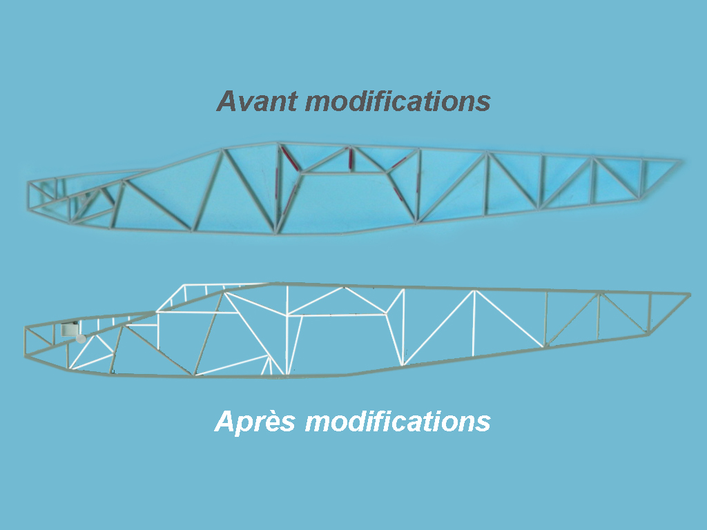

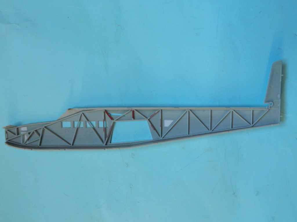

    La structure tubulaire est représentée séparément du fuselage, mais ne correspond pas à la réalité...
    J'ai donc repris pour commencer le côté droit, en bouchant la vitre, qui n'est pas présente sur le A-1 et mis en place les baguettes le long du fuselage, que Bronco n'a pas jugé utile de représenter...

    Message par Stearghall Ven 26 Avr 2019 - 13:00
    Preumssssssssssssssssssss a202 ...  a119
    Hello Sergio, c'est toujours avec émerveillement qu'on découvre tes démarrages de chantier  DFS 230 A-1.  "Fertig". 2981242650
    Ça commence déjà fort, belle reprise sur la structure du coté droit.
    Je t'ai fait un petit cadeau ... une image supplémentaire pour bien visualiser l'importance des modifs structurelles.
    Si cela ne te convient pas, merci de m'en excuser et de simplement supprimer cet apport dans ton message.
    Bonne continuation a019

    On ne supprime rien du tout ta photo et super, on se rend mieux compte des modifications et je t'en remercie a021 a021
    Je ne sais pas faire ce genre de montage, l'informatique et moi, ça fais deux... a173

    Message par fombec6 Dim 5 Mai 2019 - 16:13
    a012  à tous,
    La suite, cette fois avec le côté gauche qui, lui aussi m'a demandé un peu de travail.
    J'ai du rajouter la gaine de passage des câbles des ailerons, que Bronco a oublié...
    Un grand merci pour la photos "Avant et Après modifications"  a20f a170
    Les photos:
    DFS 230 A-1.  "Fertig". 616
    DFS 230 A-1.  "Fertig". 716
    DFS 230 A-1.  "Fertig". 816
    DFS 230 A-1.  "Fertig". 917
