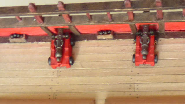

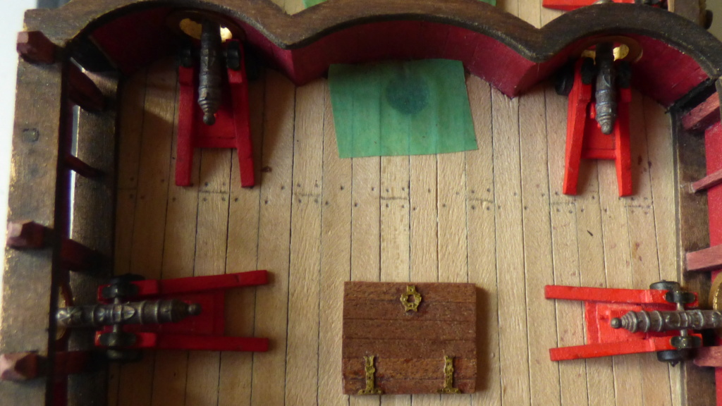

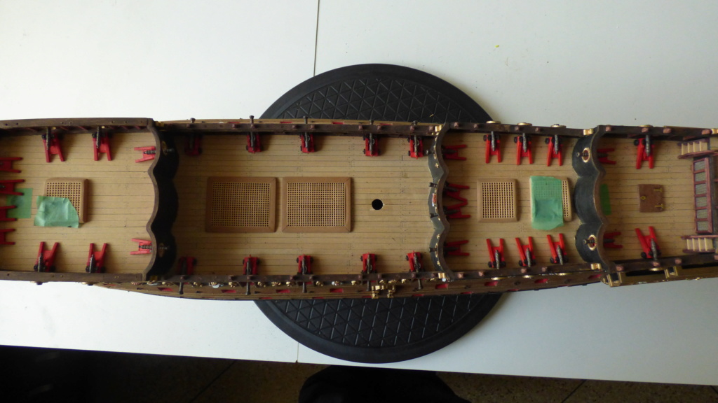

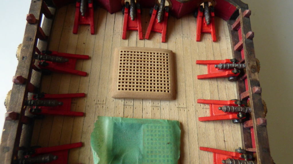

    Quelques photos des couleuvrines et canons avant le gréement. a024
    Les 10 couleuvrines du gaillard d'avant:
    Sovereign of the Seas au 1/84 par DAN13000 - Page 3 P1010516
    Les 10 canons du pont principal:
    Sovereign of the Seas au 1/84 par DAN13000 - Page 3 P1010517
    Les 10 couleuvrines sur le gaillard d'arrière:
    Sovereign of the Seas au 1/84 par DAN13000 - Page 3 P1010518
    Et les 4 de la dunette:
    Sovereign of the Seas au 1/84 par DAN13000 - Page 3 P1010524

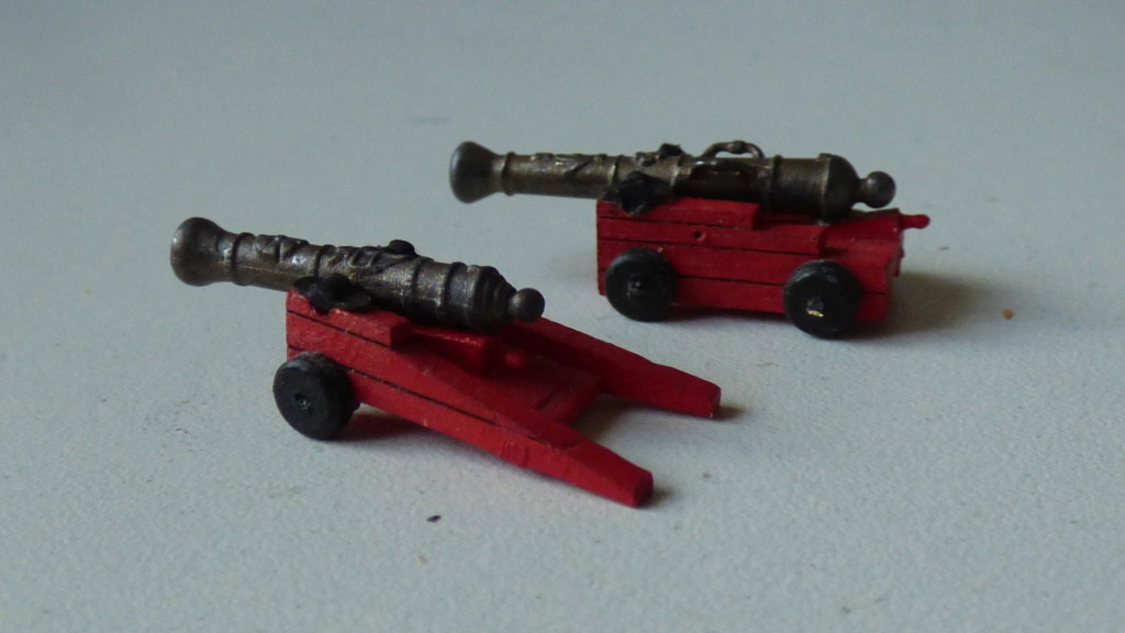

    Quelques détails:
    Sovereign of the Seas au 1/84 par DAN13000 - Page 3 P1010519
    Sovereign of the Seas au 1/84 par DAN13000 - Page 3 P1010523
    Et deux spécimens :
    Sovereign of the Seas au 1/84 par DAN13000 - Page 3 P1010522

    Tu devrais aussi une photo de tous les ponts ensemble(s), sans le gréement des canons., ce qui donne quand même une image très nettement moins encombrée !!!
    dan13000 ✝
    dan13000 ✝

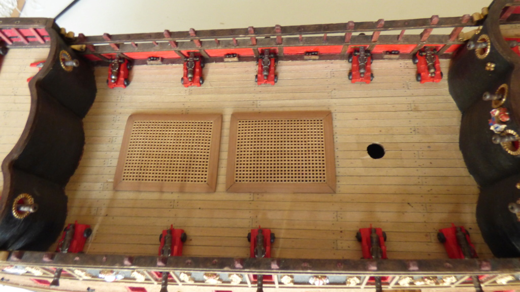

    Re.  a009a
    Glénans a écrit: photo de tous les ponts ensembles
    J'ai longtemps fait cette petite faute d'orthographe qui consiste à mettre un S à ensemble alors qu'il est employé comme adverbe.  a020  Jusqu'à ce qu'on me le fasse remarquer.  a248  Tu me copieras cent fois : "les adverbes sont invariables".  Sovereign of the Seas au 1/84 par DAN13000 - Page 3 876058020
    Bon, je rigole.  a003  Cela dit, voici la photo :  a024
    Sovereign of the Seas au 1/84 par DAN13000 - Page 3 P1010525
    Bon après-midi à tous.  Sovereign of the Seas au 1/84 par DAN13000 - Page 3 2483729392
    Re Daniel,
    Exact pour l'adverbe "ensemble" qui est invariable, mais dans la précipitation de l'écriture, j'ai fait cette faute que je vais corriger immédiatement.
    Merci pour la photo qui donne une belle impression et que tu compareras avec celle quand tout le gréement sera installé !
    Sovereign of the Seas au 1/84 par DAN13000 - Page 3 EmptyID du message --> Re: Sovereign of the Seas au 1/84 par DAN13000
    Message par Dan le Cévenol Sam 9 Fév 2019 - 17:41
    Bonjour Daniel.
    Jolie vue de dessus, travail soigné.
    Mettras-tu les bragues et les poulies sur les affuts des canons?

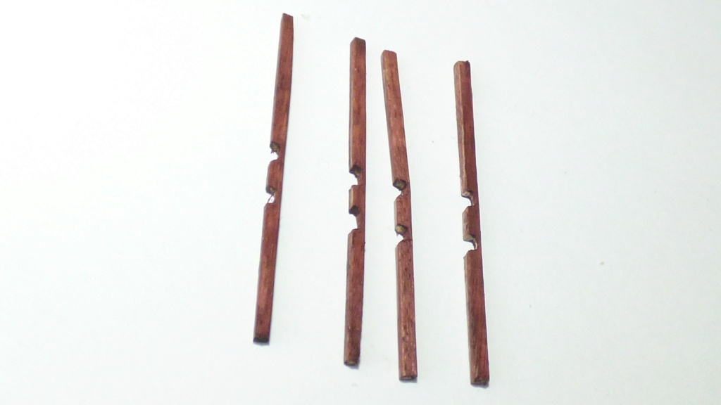

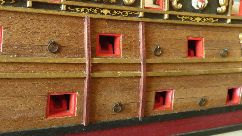

    Comme annoncé plus haut j'ai décidé de monter les bourrelets (les défenses).  a020
    Ce petit travail m'a apporté quelques surprises.  Sovereign of the Seas au 1/84 par DAN13000 - Page 3 658336625  En effet, ALTAYA nous demande de poser des baguettes de 2 mm échancrées à 1,5 mm pour croiser les deux lisses. Mais ces lisses de 1.5 mm sont peintes et collées ce qui ne nous laisse pas grand chose une fois les encoches faites.  a025
    Sovereign of the Seas au 1/84 par DAN13000 - Page 3 P1010527
    Mais ce n'est pas tout, la coque est bombée à cet endroit ce qui complique encore la tâche.  Sovereign of the Seas au 1/84 par DAN13000 - Page 3 924309114
    Sovereign of the Seas au 1/84 par DAN13000 - Page 3 P1010528
    De plus près:
    Sovereign of the Seas au 1/84 par DAN13000 - Page 3 P1010526
    Les taches de colle ont été nettoyées depuis.  Sovereign of the Seas au 1/84 par DAN13000 - Page 3 4148386872
    Mais avec un peu de patience et d'application on arrive à nos fins:  a033
    Tribord:
    Sovereign of the Seas au 1/84 par DAN13000 - Page 3 P1010530
    Bâbord:
    Sovereign of the Seas au 1/84 par DAN13000 - Page 3 P1010529

    Bonsoir Daniel
    Un petit visuel sur ta coque..............Mais qu'elle carenne ! Magnifique travail soigneusement exécuté. Quand à tes défenses.........Elles se défendent bien.
    Bonne continuation Amicalement jean-Jacques
    Sympa tes défenses. Cela me rappelle la période, pas si lointaine (Octobre 2018) où j'ai fabriqué les miennes. Je ne me souviens pas de la courbure, mais pas grave !
    En tout cas tu les as réussies, mais tu les as peint, ce que je n'ai pas fait, les passant simplement une fois au brou-de-noix pour avoir une coloration comme la coque, tout comme toi !
    A très bientôt pour la suite avec le gréement de tes canons.

    @Bertrand: Je suis allé voir tes défenses avant de faire les miennes  a020  et j'ai remarqué un détail le long des baguettes.  a024
    Je pense que tu as épaissi la baguette de 2 mm pour avoir plus de latitude pour les encoches.  Sovereign of the Seas au 1/84 par DAN13000 - Page 3 4148386872
    J'ai pensé un moment à remplir entre les lisses et coller une baguette par dessus  a039  mais finalement j'y suis arrivé comme ça.  a019
    Je les ai passées à la teinture acajou avant de les coller.  a131  Elles sont en harmonie avec les montants de balustrade. a033

    Non je ne me souviens pas avoir rajouter de 2 mm à mes défenses, mais par contre j'en ai cassé 2 car c'est vrai que c'est très fragile. En fait je les ai d'abord arrondies à chaud avec de faire les encoches car en faisant l'inverse, il y avait eu de la casse.
    En tout cas tu les as réussis et la teinte va bien avec ta coque !
    Pense à faire une image un peu plus générale de la coque pour avoir une meilleur idée de leurs emplacements.

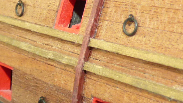

    Il y a aussi les anneaux dans la muraille : énormes et dont j'ai du mal à imaginer le comportement par gros temps, là encore une "broderie" altayesque pour masquer le côté minimaliste de l'ornementation des pavois
    Les contemporains avaient surnommé ce vaisseau le "Diable doré", mais là, franchement dit, on taille juste... 0028a
    dan13000 ✝
    dan13000 ✝
    Message par dan13000 ✝ Jeu 21 Fév 2019 - 12:10
    Salut à tous!  a009b
    Merci Bertrand,  a170  Christian  a170  et Jean-Philippe.  a170
    Les défenses: Nous allons en rester là pour cette fois. a019
    Les anneaux: Je les ai posés il y a maintenant trois ans et il y avait eu, à l'époque un débat sur leur grosseur et leur utilité.  a020  Je n'ai pas retrouvé ces discussions mais il me semble qu'il avait été convenu de garder cette grosseur (Sur le poster "appât", il y a des petits au deuxième pont et des plus gros au premier pont) et qu'ils devaient être utiles, en cas de réparation, pour passer des cordages de maintien ou de hissage.   a248

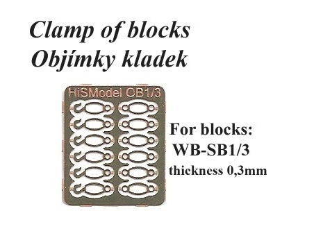

    Les palans de canons: j'ai refait un point précis sur mes poulies, pitons, anneaux et crochets.  : Sovereign of the Seas au 1/84 par DAN13000 - Page 3 876058020  ,
    Il me fallait 156 crochets et je n'en avais que 24.   Sovereign of the Seas au 1/84 par DAN13000 - Page 3 2070951266   Quand j'ai voulu commander, mon fournisseur HisModel ne faisait plus ce genre de crochets.   a006
    A gauche, les crochets que j'ai testés et à droite les nouveaux crochets avec les poulies pour la proportion.   a024
    Sovereign of the Seas au 1/84 par DAN13000 - Page 3 P1010531
    Je suis très déçu car j'avais trouvé le crochet parfait pour mes petites poulies.   0028a
    J'ai testé le nouveau crochet, le fil de 0,1 mm passe dans l'anneau.  a20f  Je peux donc continuer l'aventure sur ce modèle.  Sovereign of the Seas au 1/84 par DAN13000 - Page 3 924309114   Il faut dire qu'à un mètre on ne distingue pas trop le crochet.   0016c
    Ou bien s'il le faut, commander une trentaine de clamps de ce modèle soit 180 clamps:  : Sovereign of the Seas au 1/84 par DAN13000 - Page 3 1846686270
    Sovereign of the Seas au 1/84 par DAN13000 - Page 3 Img5c110
    Voilà où j'en suis de mes réflexions. Sovereign of the Seas au 1/84 par DAN13000 - Page 3 658336625
    Bonne journée à tous.   Sovereign of the Seas au 1/84 par DAN13000 - Page 3 2483729392 @+
