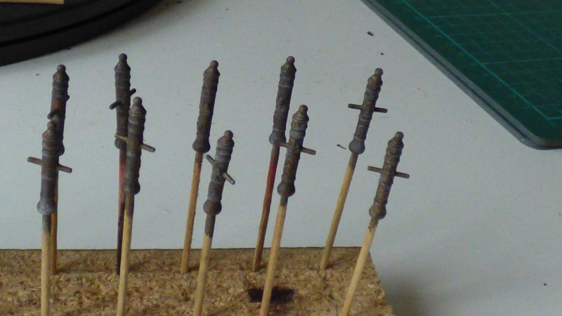

    Pour mener à bien l'opération peinture plus catalyseur j'ai travaillé par petites séries de 5 pour les canons et 10 pour les fûts à piquer.  a248  De cette manière, la peinture n'a pas le temps de sécher avant qu'on pulvérise le catalyseur.  a019
    Après 24 heures de réaction (le prospectus spécifiait que la réaction n'allait pas au-delà de 24 heures) voici ce que j'ai obtenu:
    Sovereign of the Seas au 1/84 par DAN13000 - Page 2 P1010420
    Sovereign of the Seas au 1/84 par DAN13000 - Page 2 P1010419
    Sovereign of the Seas au 1/84 par DAN13000 - Page 2 P1010418
    Je vais maintenant patiner tout ça avec un disque feutre de la Dremel.  a021a
    Quand ce sera terminé, je vais monter tous les tubes sur leur affût en ajustant la longueur des tourillons pour qu'ils ne dépassent pas des susbandes.  a158  Ces dernières seront également reprises pour coller parfaitement au tourillon.  Sovereign of the Seas au 1/84 par DAN13000 - Page 2 4148386872
    Ensuite je pourrai passer aux gréements.  a033

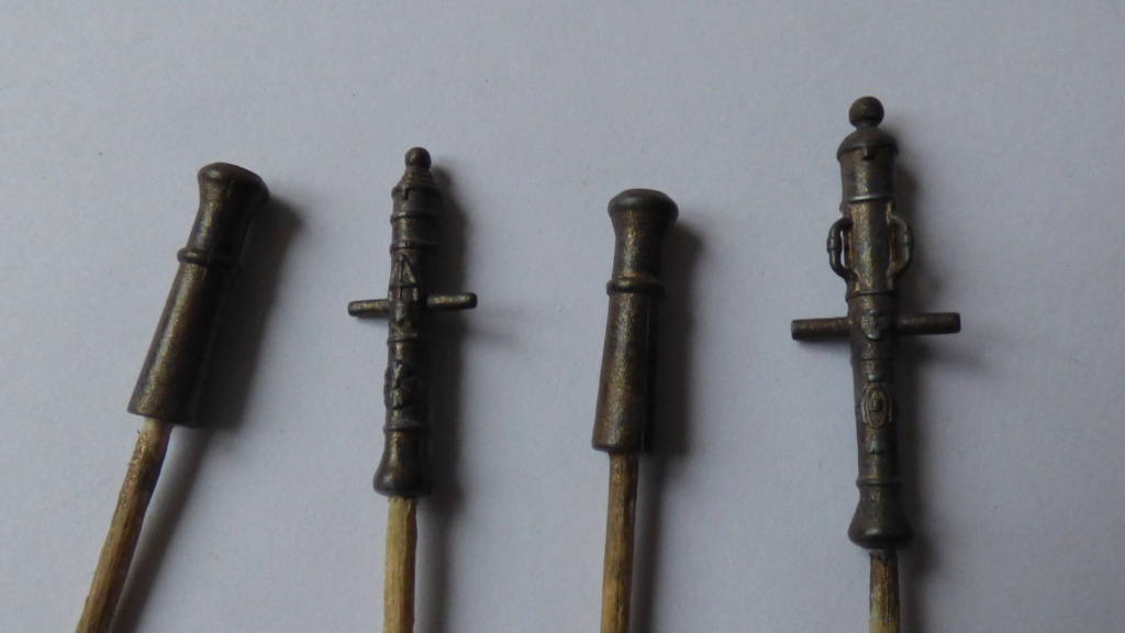

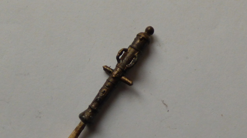

    Voici le résultat final après brossage à la brosse plastique Dremel pour enlever la croûte d'oxyde et un deuxième brossage à la brosse feutre Dremel pour donner la patine.  a248
    J'espère que le résultat ne vous décevra pas.   Sovereign of the Seas au 1/84 par DAN13000 - Page 2 2070951266
    En vue normale, on ne voit pas grand chose:  Sovereign of the Seas au 1/84 par DAN13000 - Page 2 2054070234
    Sovereign of the Seas au 1/84 par DAN13000 - Page 2 P1010422
    Une macro sur les canons:
    Sovereign of the Seas au 1/84 par DAN13000 - Page 2 P1010423
    Et une autre sur les canons à piquer:
    Sovereign of the Seas au 1/84 par DAN13000 - Page 2 P1010421
    Bon, pour les photos macros, je ne suis pas Bertrand Kullik (pour le violon non plus)   a031   mais elles permettent de mieux cerner la teinte des canons.   a020   La couleur bronze n'est pas uniforme, et la patine n'est pas exagérée.  Sovereign of the Seas au 1/84 par DAN13000 - Page 2 4148386872
    J'ai pu constater que la peinture bronze tient très bien et ne nécessite pas la pose d'un primaire métal.   a131   La version oxydée est également très solide et c'est pourquoi j'ai utilisé la brosse nylon de Dremel avant la brosse feutre.   a025b

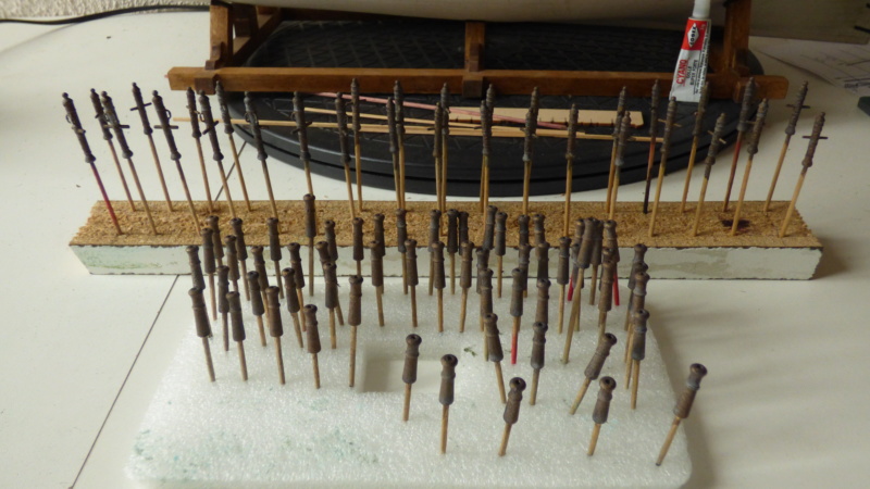

    Compte-tenu de la médiocrité des photos,   Sovereign of the Seas au 1/84 par DAN13000 - Page 2 2672508421   j'ai refait une prise de vue qui donne une meilleure idée de ce que j'ai obtenu: a035
    Sovereign of the Seas au 1/84 par DAN13000 - Page 2 P1010510
    J'espère que ça vous plaît toujours autant. a001

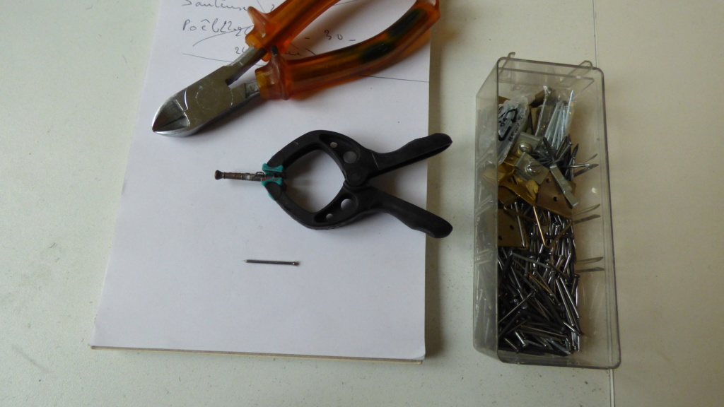

    @Bertrand: tu peux faire comme moi.  a020  J'ai quand même arraché tous mes fûts de canons ou couleuvrines pour les poncer à blanc et lancer la procédure de peinture réactive.  a131   Quel plaisir quand c'est terminé.   a027   Enfin presque...  Sovereign of the Seas au 1/84 par DAN13000 - Page 2 2070951266
    J'ai profité du démontage des fûts pour raccourcir les tourillons.  a158  Tout c'est bien passé pour les 10 couleuvrines du gaillard d'avant (tourillons raccourcis et collage sur l'affût) mais arrivé au neuvième canon du pont principal, les tourillons s'envolent à peine les ai-je touchés avec la meule.  a128
    Je sort mon matériel:
    Sovereign of the Seas au 1/84 par DAN13000 - Page 2 P1010513
    Je perce le fût du canon:
    Sovereign of the Seas au 1/84 par DAN13000 - Page 2 P1010511
    Je mets le clou raccourci qui tient lieu de tourillons:
    Sovereign of the Seas au 1/84 par DAN13000 - Page 2 P1010512
