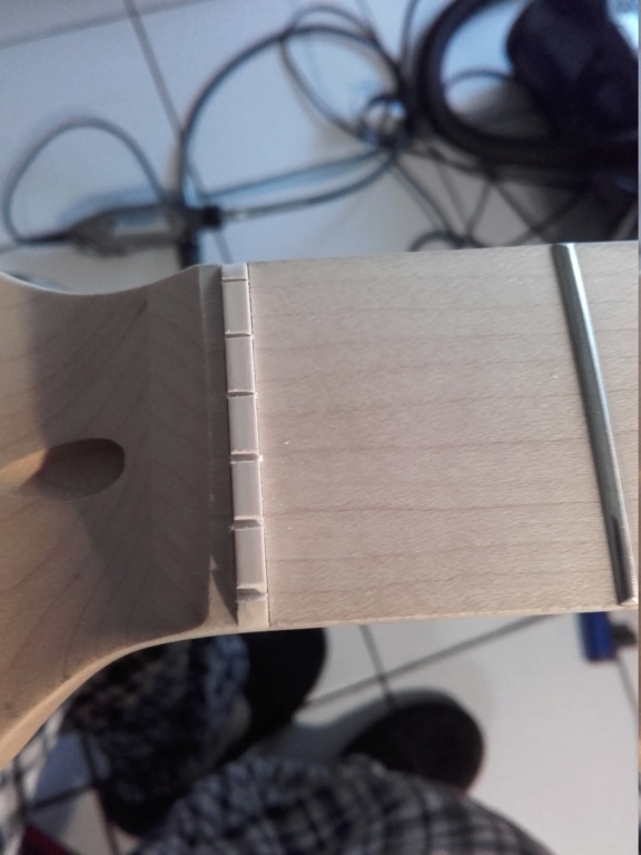

    3) LE SILLET DE TETE qui sert a maintenir le bon écartement des cordes sur le manche et leur bonne hauteur en bout de manche.

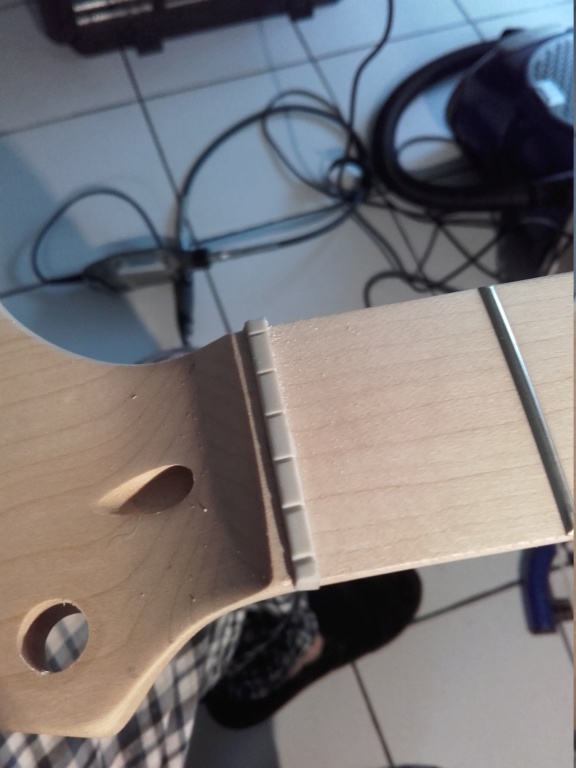

     Sur les guitares d'entrée de gamme, ils sont en général en plastique, moi je les ai changé pour des sillets faits dans une matière composite très dure et auto-lubrifiante
    pour la mème raison que les guides cordes.

    Le sillet d'origine, en place:
    Petite guitare deviendra grande 20180913
    Démonté
    Petite guitare deviendra grande 20180914

    Nouvelles pièces en place:
    Le sillet:
    Petite guitare deviendra grande 20180916
