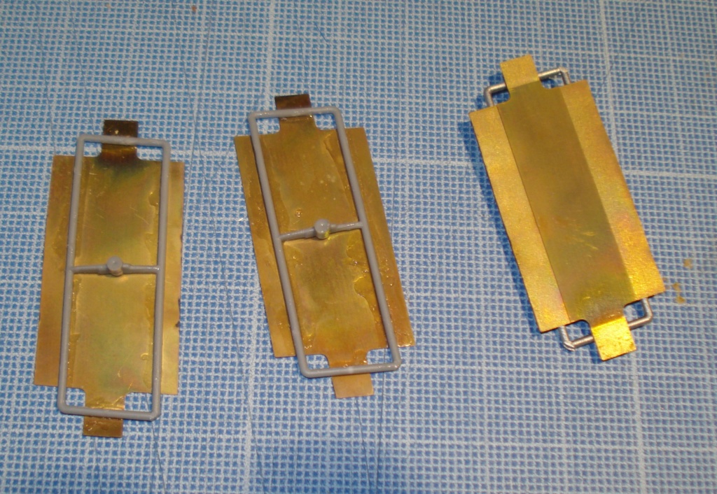

         dernier montage , celui des trois civières ; là c'est de la photo découpe .
       IMPORTANT : quand il s'agit de plier de la photo découpe - quelque soit son épaisseur -
    il faut absolument la recuire .
       Pour ceux qui découvrent , il s'agit de présenter la pièce devant une flamme ( brûleur de gaziniére pour mon cas ) , la pièce doit virer au rouge cerise , mais ne la laisser pas trop longtemps sur la flamme , le métal peut fondre !!! ensuite on laisse gentille ment refroidir : c'est tout .
       A faire pour le cuivre , le laiton , le maillechort ; éventuellement pour l'acier ou même le fer blanc .cela ne sert à rien pour le métal blanc qui de plus peut fondre  .
     Maintenant cela sera un jeu d'enfant que de plier nos pièces , sur une surface plane et dure .
