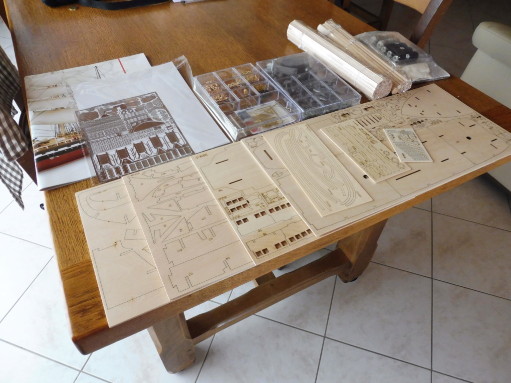

    Reçu ce matin le Belem d'Artesania .... wahouououou !! Ça promet !  a021a Belle boîte, bien remplie de choses fort jolies et bien emballées :
    Un Belem (1/75 d'Artesania Latina) en chantier en Drôme Provençale P1020512
    Tout çà me semble fort sympathique et alléchant. Au final, l'absence de plans papier ne me gêne pas, la procédure d'assemblage par photos et clips vidéo devrait suffire, avec l’appui des loups de mer chevronnés du forum, pas avares de conseils et d'astuces diverses et variées.
