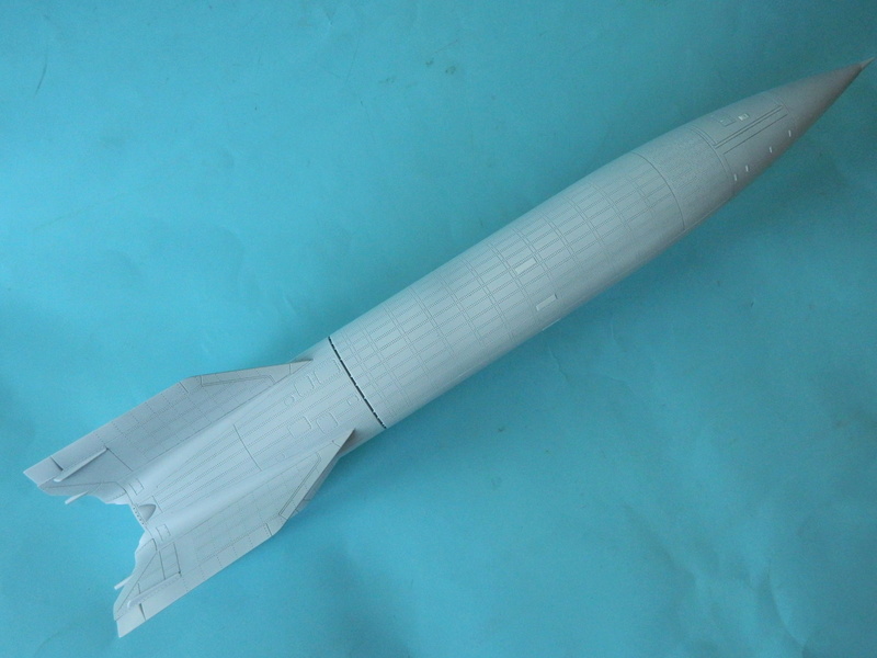

    Un petit montage, de la tristement célèbre fusée V-2.
    Pour la déco, ce sera à damiers blancs et noirs, avec une pin-up peinte dessus issue du livre "Die Frau im Mond".
    Ce V-2 à été lancé le 3 octobre 1942 depuis le centre d'essai de Peenemünde.
    Allez hop les premières photos:

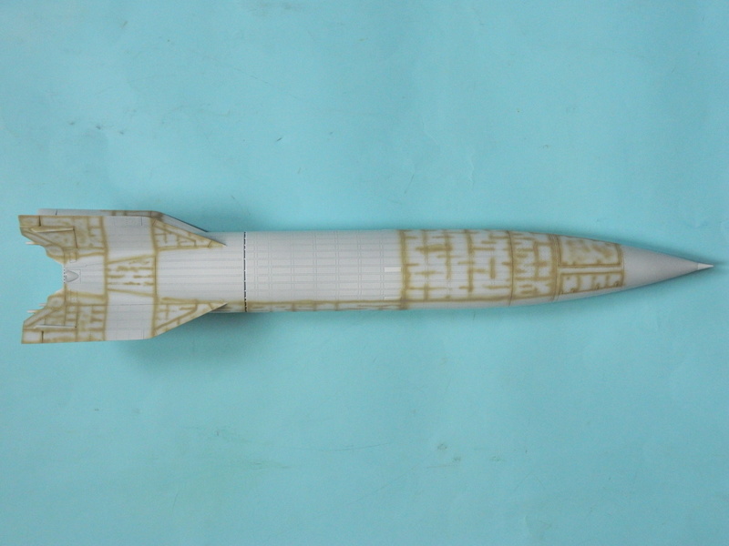

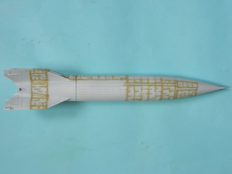

    J'ai peint le blanc et après séchage, je me suis offert une "petite séance" de masquage .
    Une fois terminée, je me suis rendu compte que j'avais oublié de faire des photos de la mise en peinture... Vergeltungswaffe V-2 . A4. Fini, ou presque. 1985470974

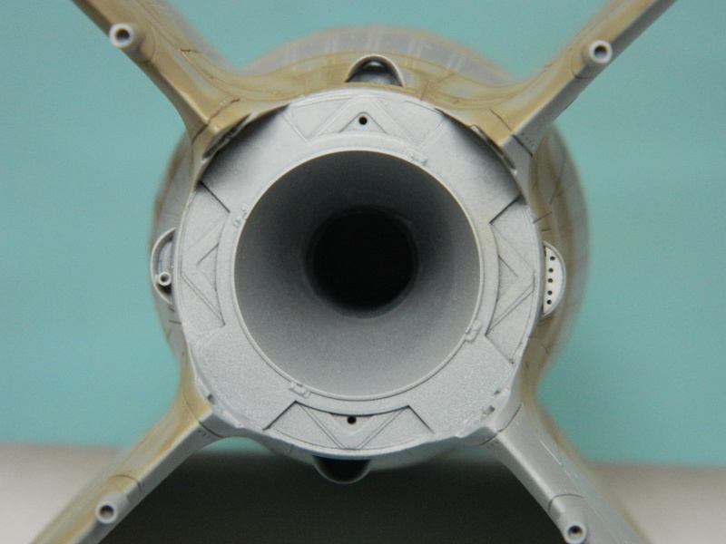

    a013  à tous,
    Après quelques jus et filtres, il est enfin terminé enfin presque, car il manque le décalque avec la "Pin-Up" qui décorait ce missile.
