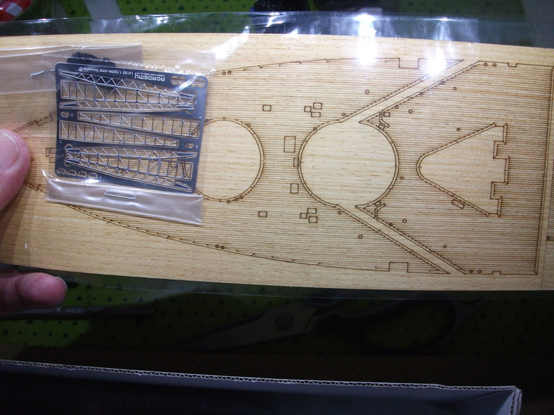

    Le kit de base est d'excellente qualité.  Plastique dur.  Grappes bien numérotées.
    En plus du kit de base cette édition fournit de la photo découpe à foison.  Il fournit aussi les ponts en fines planches de bois.  L'ensemble est d'une qualité irréprochable.
    HMS WARSPITE 1/350 ème Academy édition spéciale Dscf4010
    HMS WARSPITE 1/350 ème Academy édition spéciale Dscf4011
