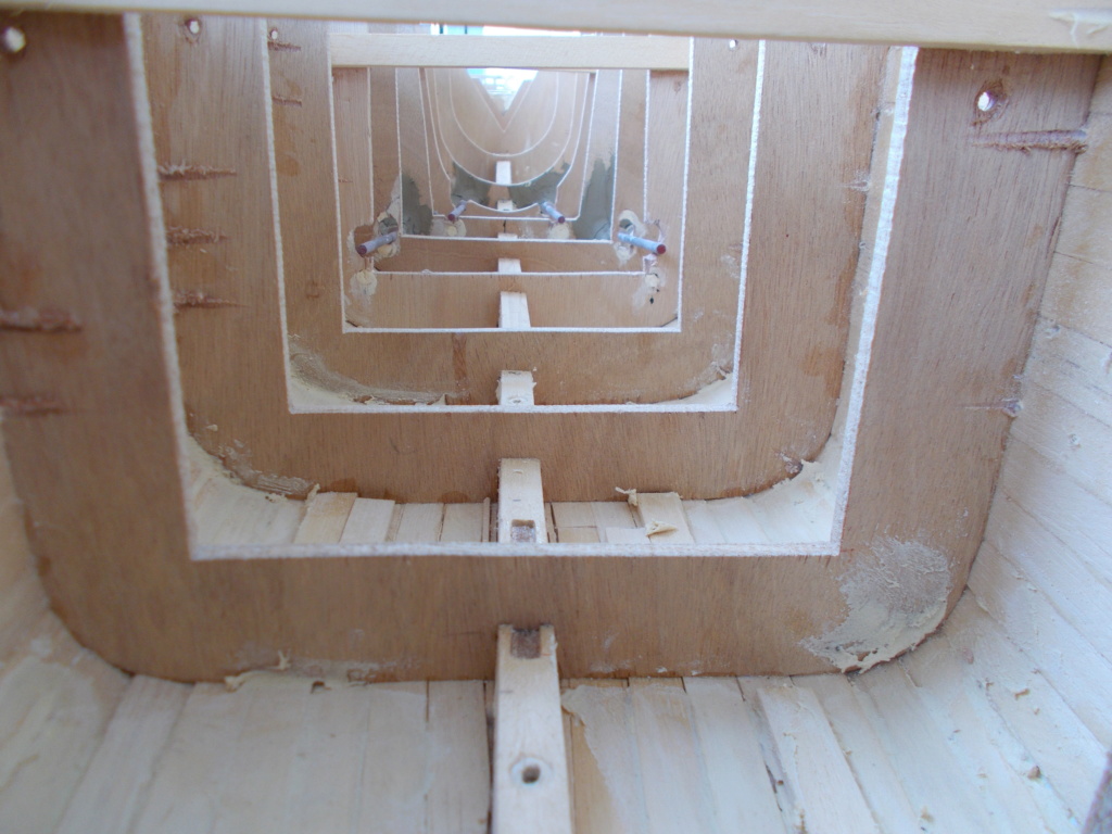

    Un coup de vernis sur la coque et pose des 6 quilles anti-roulis.  De plus je me suis offert un scie à chantourner qui faisait défaut dans mon outillage.  Ca avance.

    Bonsoir Edouard,
    Quand je regarde ta coque, je me rends compte du travail effectué pour installer tous ces bordés, long et surement fastidieux, mais qui rend superbement bien.
    J'espère que tu as trouvé une solution pour ton gouvernail.
    Je pensais que les quilles anti-roulis se déployaient quand le roulis commençait à être un peu fort !
    Sympathique ta petite scie à chantourner, qui est prévue pour des travaux délicats. Et je lis que c'est une "Dremel", produit de très bonne qualité et j'en sais quelque chose, ayant quelques machines de cette société.

    Merci pour vos compliments. J'y suis sensible.   Avec un peu de minutie, un peu de savoir faire et beaucoup de patience on arrive toujours à faire un bon boulot!!!!
    Pour les barres anti-roulis elle sont permanentes (cf destroyers et autres navires), en revanche sur le France il y a des ailerons escamotables si j'ai bien compris le principe.  Cf Photo du plan..  Donc soit je les fait rentrées soit je les fait sorties...  Pas plus de travail, mais plus de risque de casse dans les déplacements.

    Bonjour Edouard,
    Ta maquette sera navigante ou pas ? Si non, je pense que les ailerons devraient être sortis pour être vus ! ou bien tu les fais mobiles. Mais ce n'est que mon point de vue de béotien !!!
    Par contre, juste une question : Comment as-tu fabriqué les fixations de ton support ? Cela m'intéresse car je n'en ai pas ni pour mon "petit" "Canot Breton", ni pour mon "SotS" et il faudra que j'en fabrique !
    Merci.
    Bonne fin d'après-midi.
    Les supports des barres anti-roulis ?
    Non, le support qui sert pour porter et présenter la maquette.
    Merci.
    J'ai repris les côtes sur le plan des couples centraux sur du papier calque. J'ai ajouté 3 mm de bordé et 3 mm de feutre de protection. En gros j'ai redécoupé deux couples "fictifs" de 6 mm plus large. J'ai reporté avec le calque sur du contre plaqué. Ensuite scie sauteuse pour les découpes. Ajustements à la lime.
    PS... Ensuite j'ai perforé la base des couples pour ne pas faire sauter le bois au vissage dans la planche de support. J'ai aussi renforcé à la colle à bois.
