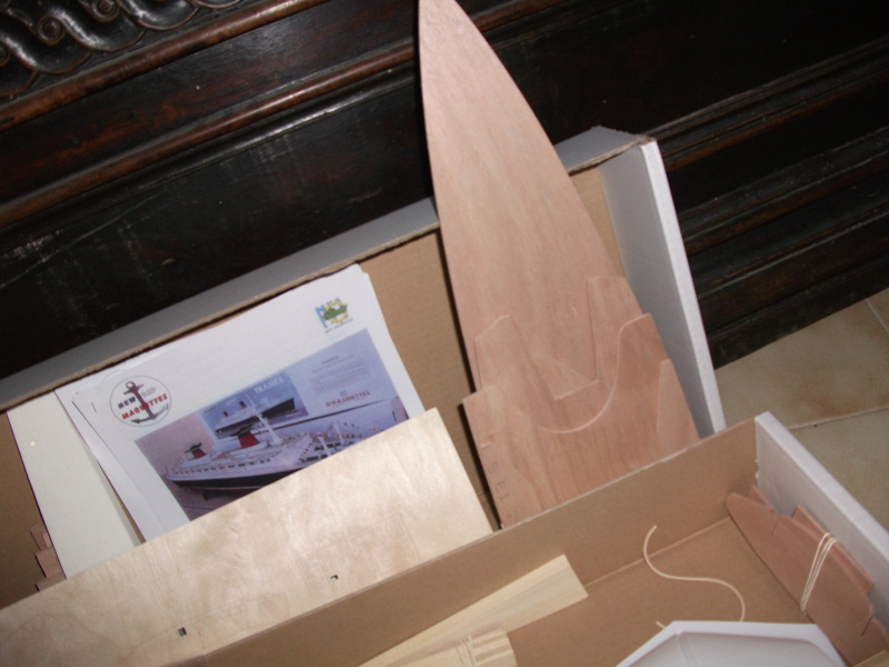

    Voilà!!!!  Un France de plus...
    Reçu aujourd'hui.
    Voilà la boîte.
    Je félicite au passage la Sté New Cap Maquettes.  Malgré les fêtes de Pâques j'ai reçu le kit sous huitaine...

    Bonsoir Edouard,
    Eh bien dis donc ! Tu vas avoir de quoi t'occuper avec cette maquette.
    Je pense que tu devrais nous présenter la face du couvercle avec l'image du navire.
    Et mettre l'échelle de cette maquette dans ton titre avec ton nom !
    Amuse-toi bien.
