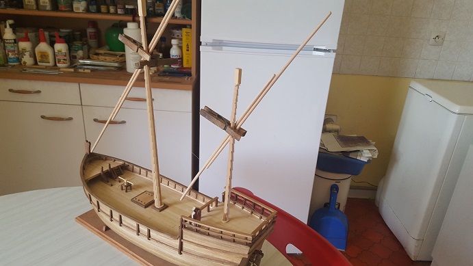

    Photos de l'état actuel de cette reconstruction de la Niña au 1/48 à partir du plan Pastor :
    Reconstruction de la Nina (Christophe Colomb - 1492) Pont_521
    Reconstruction de la Nina (Christophe Colomb - 1492) Voilur83
    Amitiés,
    Christian
    Bravo! rien à voir avec le montage originel! Mais ça en valait la peine!
    Bonsoir Christian,
    J'ai vraiment l'impression que la maquette que tu nous présentes aujourd'hui est toute neuve !
    Superbe travail, avec une remise à jour d'excellent niveau, et surtout concernant le vernissage.
    Bonne continuation pour la fin du montage.
    Captain CHRIS
    Captain CHRIS
    Bonsoir,
    C'est un nouveau modèle, comme je l'avais annoncé, et il est en noyer naturel, même pas de fondur...
    Amitiés,
    Christian
