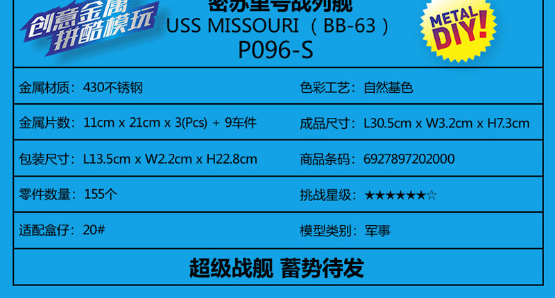

    Reçu dans un solide coffret, la notice est en deux feuillets A3 recto verso, à première vue assez claire, on verra ça au montage !
    La maquette est composée de trois plaques de photo-découpe de 0.1 mm d'épaisseur.
    Finie, elle fera 30.5 cm et est composée de 155 pièces classée au niveau de difficulté 6 sur 7 !
