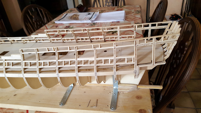

    Pose (laborieuse) du pont de batterie principale :
    La Confederacy de 1772 au 1/64 par Model Shipways - Page 3 Pont_312
    La Confederacy de 1772 au 1/64 par Model Shipways - Page 3 Pont_412
    La Confederacy de 1772 au 1/64 par Model Shipways - Page 3 Pont_511
    La Confederacy de 1772 au 1/64 par Model Shipways - Page 3 Pont_611
    Comme le CTP est mince comme une feuille de carton, et que les rives des nombreuses ouvertures sont sans
    appui, le pont arrière s'est un peu (beaucoup) déglingué, et repose en l'état sur du vent
    Du coup, il va falloir anticiper le lattage de la partie centrale et intercaler la pose des dits accessoires pour espérer
    sauver ce pont d'un désastre
    Des faux-baux seront placés en quantité suffisante pour parer au risque d'enfoncement accidentel

    Démarrage du bordage par la voûte d'arcasse :
    La Confederacy de 1772 au 1/64 par Model Shipways - Page 3 Arcass11
    La Confederacy de 1772 au 1/64 par Model Shipways - Page 3 Arcass12
    Ensuite, bordage de la muraille au dessus de la préceinte
    Après ça, on verra ce qui est réalisable pour la teinture du bois de tilleul

    Sabords de nage (ou sweep-ports, pour passer des rames par calme plat) :

    Muraille tribord :
    La Confederacy de 1772 au 1/64 par Model Shipways - Page 3 Tribor10
    La Confederacy de 1772 au 1/64 par Model Shipways - Page 3 Tribor12
    La Confederacy de 1772 au 1/64 par Model Shipways - Page 3 Tribor11
    La Confederacy de 1772 au 1/64 par Model Shipways - Page 3 Tribor13
    Prochaine étape, la carène, et les préceintes rapportées, ce qui finira le chantier jusqu'à la batterie

    D'abord, merci pour vos encouragements !
    Aujourd'hui, c'était le retour de la momie : j'ai déroulé un petit tas de bandelettes pour relever le développement des
    couples en vue du calcul de brochetage des virures de la carène :
    La Confederacy de 1772 au 1/64 par Model Shipways - Page 3 Coque_10
    Ensuite, j'ai préparé une table :
    La Confederacy de 1772 au 1/64 par Model Shipways - Page 3 Coque_11
    Apparemment, le brochetage est assez réduit hors étrave et étambot, la carène étant assez longiligne
    Pour le nombre de diminutions à l'avant et d'augmentations à la poupe, je verrai le moment venu où et comment faire
    Pour commencer, je vais partir de la préceinte avec les dix premières virures, le calcul entre le couple 2 et le couple 16
    étant assez facile à reporter en réel, même sur du tilleul...
    Accessoirement, j'ai arasé les murailles le long du tableau, et avant d'entamer le bordage de la carène proprement dit,
    il faut compléter vers l'arcasse la zone de réception et de collage des virures remontantes
    Après ça, vogue la galère !
