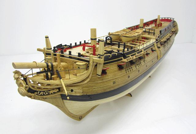

    A la veille de 2018, j'ouvre ce nouveau sujet, consacré au kit de la frégate USS Confederacy de 1778 au 1:64, par Chuck Passaro,
    de Model Shipways
    Ce sera un modèle d'Amirauté à la mode britannique (Admiralty model), donc présenté sans gréement
    Pour m'aider dans cette tâche, je dispose d'une table de conversion métrique des mesures américaines, qui sont exprimées en pouces,
    et d'un lexique des termes de marine les plus courants, et de l'aide des forums
    Voici un aperçu photo du  résultat final qui devrait couronner mes efforts vers mon 90e anniversaire :
    La Confederacy de 1772 au 1/64 par Model Shipways Confed13
