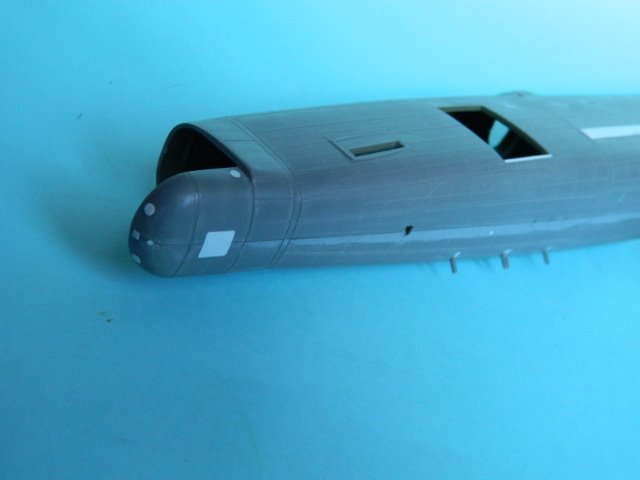

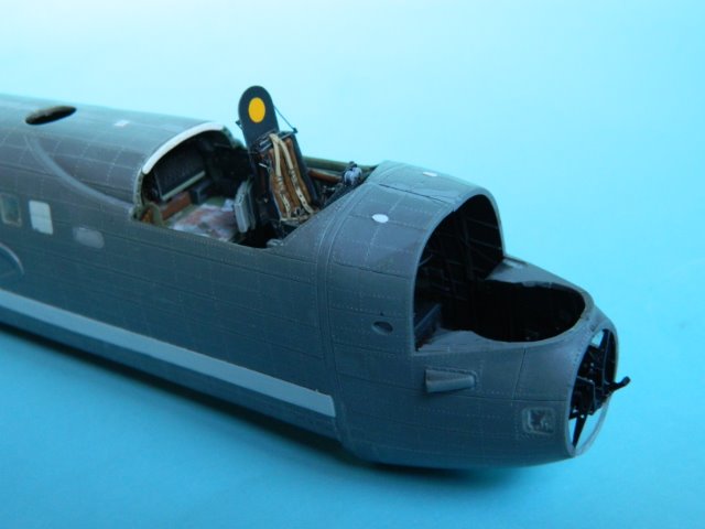

MessageSujet: Re: Avro Lancaster Mk.III. Tamiya 1/48. The End.par fombec6   Dim 7 Fév 2016 - 18:11

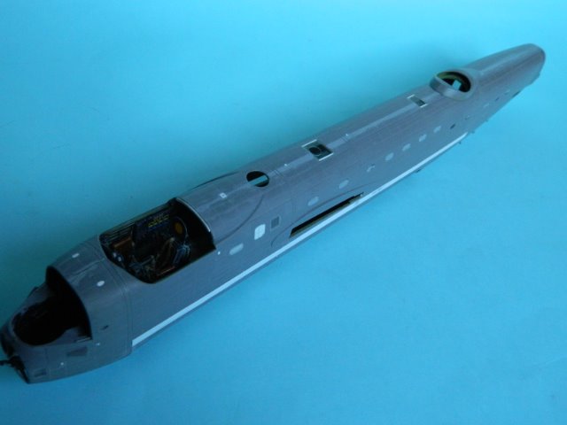

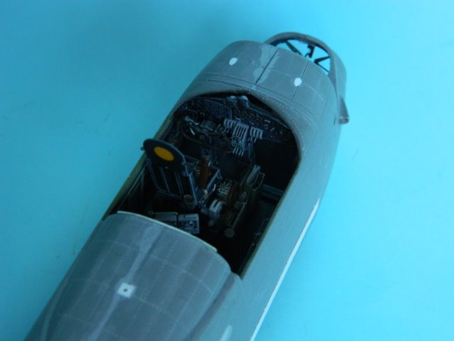

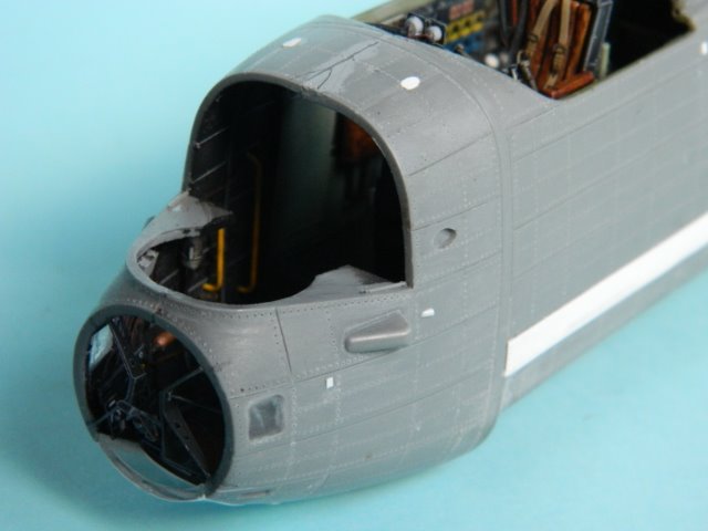

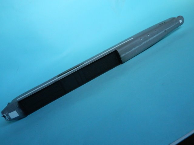

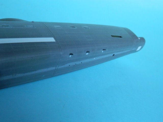

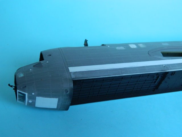

Ca y est le fuselage, est enfin fermé.
Tout est bien en place à l'intérieur, un peu de mastique à l'extérieur et quelques ajouts de cp.
Prochaine étape, l'intérieur des volets, peindre et positionner la tourelle avant, pour positionner la pièce qui couvre l'arrière de la tourelle.
Bref, il y a encore du taf avant la mise en croix...
A plus pour la suite.
Sergio  a009b

MessageSujet: Re: Avro Lancaster Mk.III. Tamiya 1/48. The End.par fombec6   Dim 7 Fév 2016 - 18:27
Une très belle réalisation
Revenir en haut Aller en bas
MessageSujet: Re: Avro Lancaster Mk.III. Tamiya 1/48. The End.par fombec6   Dim 7 Fév 2016 - 18:51
Dommage que l'on ne voit plus l'intérieur
superbement réalisé a020 a020 a020
l'idéal ce serait que le constructeur fasse
une partie du fuselage transparent ou amovible a023 a023 a023 a023
