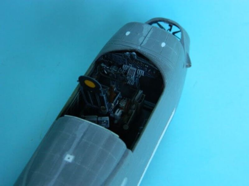

    Bonjour à tous, a012
    Un grand merci à tous de suivre ce post et pour vos compliments
    La suite, avec la peinture intérieur du fuselage et un début d'aménagement de la bestiole.

    Il y a encore quelques bricoles à installer, je pense pouvoir faire ça dans la semaine.

    Avant de peindre le camo, j'ai passé un coup de jaune, puis un surlignage.
    J'ai posé le vert Gunzé H73, reprise des panneaux avec du H303.Quelques lignes de structures sont reprises avec la couleur de base avec une pointe de noir.
    Pose des masques flottants.
    On passe le marron H72,reprise des panneaux avec du H402.Quelques lignes de structures sont reprises, la aussi avec la couleur de base avec une pointe de noir.
    La suite en image:
