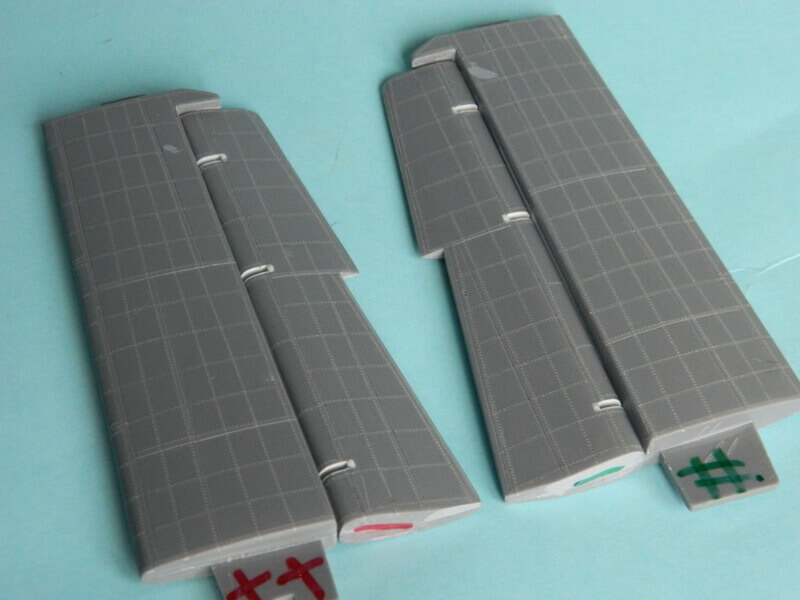

    J'ai commencé par l'empennage, affinage des bords de fuite (presque 1.5 d'épaisseur Rolling Eyes )
    et découpé des différentes parties mobiles, gravure et rivetage.

    Comment fais tu pour le rivetage ?

    Pour le rivetage, j'utilise des roulettes crantés au 48 (espace 0.75mm) et au 32 (espace 1mm).
    Je fais des gabaries pour les courbes à plat.

    Astucieux le coup du repérage droite/gauche pour le train principale ...
    cercle de peinture dans le coin extérieur et de couleur différente  a20f
    Tu réalises tout ton montage avec ce code couleur ... rouge à droite et bleu à gauche ???

    En général j'utile un code couleur (rouge à gauche et vert ou bleu à droite) pour les pièces je m'y retrouve plus vite.
