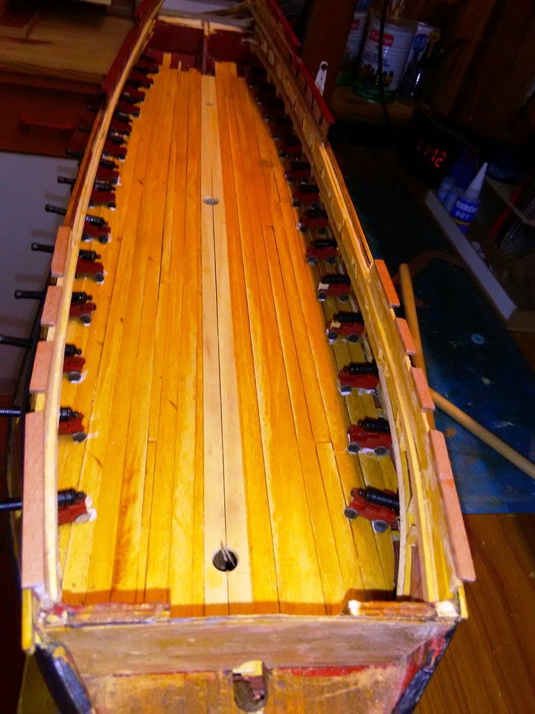

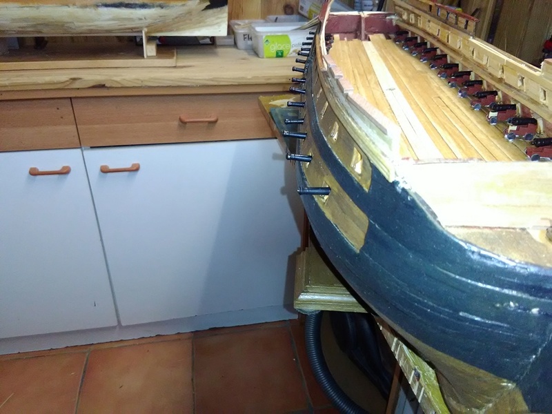

    hello
    après un deal avec ma moitié il y aura un vaisseau dans le salon si il est en bois.............
    donc décapage du vaisseau et on refait l’intérieur...je sais certain dirons il est complètement fou se mec...... a039
    voila ou j'en suis , la coque a été vernis en mat , le pont est refait , des nouveaux affûts on été refait et des canons (41cm) on été mis en place.
    le 2eme pont sera fait en collant au plus prés (aménagement )
    V 74 canons base le Superbe modif perso - Page 2 Img_2106
    V 74 canons base le Superbe modif perso - Page 2 Img_2103
    V 74 canons base le Superbe modif perso - Page 2 Img_2105
    V 74 canons base le Superbe modif perso - Page 2 Img_2104
    a009b  a suivre
    Bonjour Christian, tu t'ais tapé un bon travail. Au risque de casser l'ambiance, Philippe m'avait fait la même remarque pour mon Ambitieux, nous avons trop tendance à sortir les tubes des canons des sabords, les tiens ,le sont aussi. Si tu pouvais les rentrer un peu en t'inspirant de ce qu'a réalisé Mr Fichant pour son 74 au 1/72 présenté dans le site de Mr Delacroix Modélisme d'arsenal.
    V 74 canons base le Superbe modif perso - Page 2 Img_2315
    V 74 canons base le Superbe modif perso - Page 2 Img_2316
    Lorsque tu as pris la photo, tes canons n'étaient pas tous " équipés du petit bout de bois à l'arrière de l'affut. Inutile de le tailler en sabot comme pour les casinos ,car une fois fait ta batterie sera fermée. Par contre, soigneusement fait, tous tes tubes seront alignés dans le même prolongement.
    Bon courage et bonne journée.
    ............Madame à raison, un navire ou la coque d'un voilier dans un salon, c'est tres décoratif, mais il faut qu'il soit en bois.......Et bien réalisé.

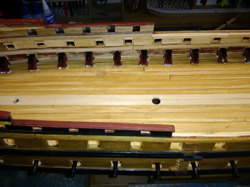

    ca avance.
    Pose des barrots et passage des boutes pour les sabords
    V 74 canons base le Superbe modif perso - Page 2 3_110
    V 74 canons base le Superbe modif perso - Page 2 3_210
    V 74 canons base le Superbe modif perso - Page 2 3_310
    demain lattage du pont a009
