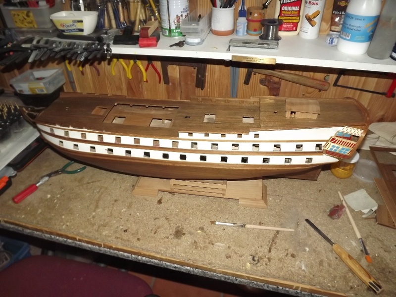

    hello
    vue le froid de canard qui fait ici.....je ne peut plus allez poncer mes couples dehors et a l’intérieur hors de question madame veille trop de poussière....... :evil: :evil: :evil: :shock: :shock: :shock:
    donc je met au repos le Redoutable vaisseau de 74 canon au 1/72 plan Mr Boudriot
    j'ai pu négocier sur le  boncoin cette coque du Superbe très proprement réalisé...... :D
    je vais reprendre le montage avec modif perso , il sera baptiser Bucentaure , terrible , foudroyant....a voir
    j'ai  les 2 premiers volume du 74 canons,le plan du Superbe de l'AAMM et divers doc
    les premiers travaux peindre la coque en ocre les préceintes en noir et je réfléchies pour couvrir la coque en cuivre ..
    j'ai refait le tableau ainsi que les bouteilles car les pièces en laiton pas tip top.....

    Coucou, c'est moi JJ . Ok pour le choix des noms à un détail près, le Bucentaure est un 80 canon avec des 24 livres à la 2 e batterie. Pour ta gouverne j'ai le dessin de la proue, quand à la poupe elle tres bien représentée au musée de la marine ( je l'ai aussi bien sur ).
    Oui, le tableau de poupe est particulièrement laid et demanderai à être entièrement repris.
    Quand aux bouteilles taillées à coup de serpe, elles devront être reprises ou refaites et arrondies harmonieusement.
    Le blanc de la partie supérieur de la coque est inapproprié.
    Bon courage Amitiés JJ
