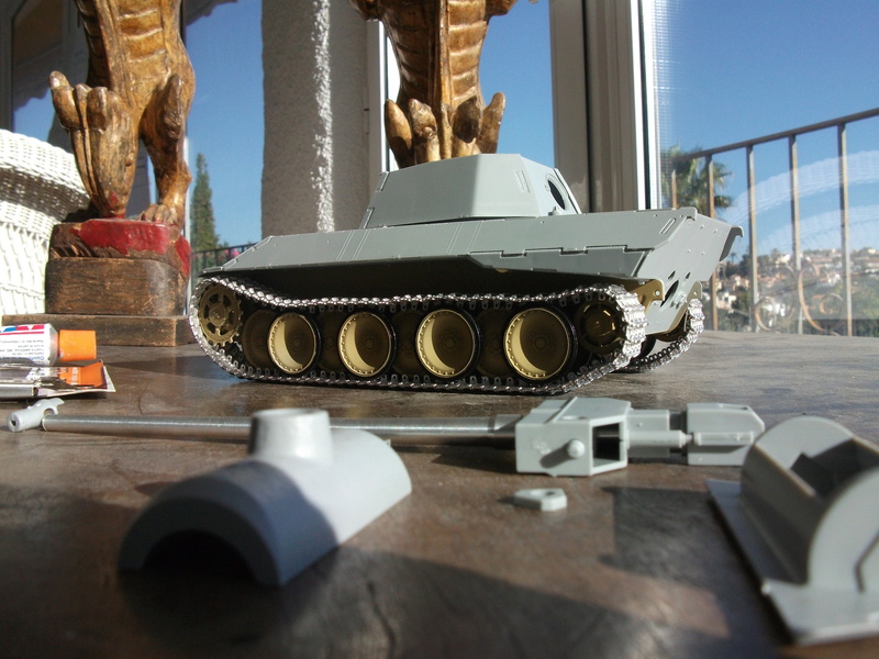

    J'ai donc eu envie de faire un Panther au 1:35 qui viendra avec mon Tiger et mon Hiten à la même échelle.
    PANTHER A Late Dscf3127
    Pour améliorer j'ai fait l'acquisition de chenille en métal maillon par maillon (articulée).  Travail fastidieux mais le rendu est incomparable.
    PANTHER A Late Dscf3129
    PANTHER A Late Dscf3128
    PANTHER A Late Dscf3130
