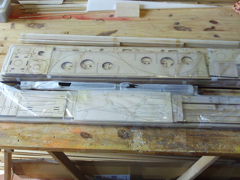

    Pour l'instant c'est un fagot de pièces diverses découpées laser et venant de chez HK
    Construction d'un Piper J3 123_1711
    Avec des sachets d'accessoires, un capot fibre, un train en alu, les vitres et le pare brise.

    Ce n'est pas une vrai maquette. Ils ont pris quelques libertés, notemment la porte qui s'ouvre d'avant en arrière et non pas en deux parties.
    Les ailerons sont presque "full span" alors qu'en réalité ils ne font que les 2/3 de l'envergure.
    Deux ou trois bricoles que je vais essayer de corriger afin d'avoir une espèce de semi-maquette qui se rapproche un peu plus du vrai.
