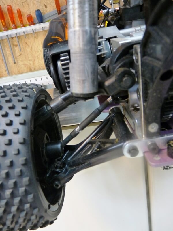

    Punaise, même pas eu le temps d'usiner les pièces en alu que l'amortisseur s'est refait la valise dans le gazon a006
    Seul avantage, cette fois j'ai fait des photos a001
    Comme précisé plus haut dans le sujet, l'axe de l'amortisseur s'est desserti de son embase.
    Sur cette photo on ne le voit pas car il est entièrement rentré dans le corps de l'amortisseur.
    Buggy Aowei Yama 26cc 1/5 ème - Avaries et pannes multiples - Page 3 P1170410
    Ici, même photo, mais cette fois j'ai tiré l'axe en dehors.
    Buggy Aowei Yama 26cc 1/5 ème - Avaries et pannes multiples - Page 3 P1170411
    Du coup, toutes ces pièces sautent tous azimut dans le gazon ...
    Buggy Aowei Yama 26cc 1/5 ème - Avaries et pannes multiples - Page 3 P1170433
    Dépose de ce qui reste de l'amortisseur, et voilà le problème ... encore cette fois, l'axe s'est desserti de son embase.
    Buggy Aowei Yama 26cc 1/5 ème - Avaries et pannes multiples - Page 3 P1170414

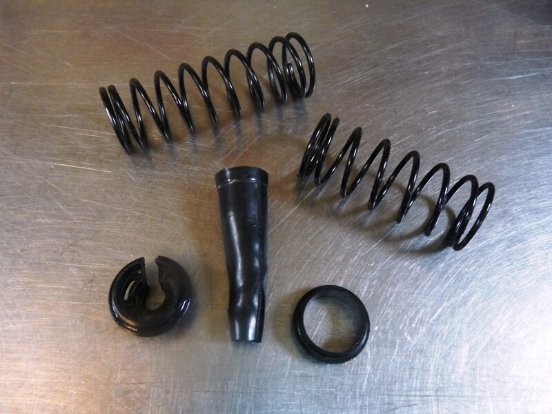

    Sur les deux photos qui suivent on voit bien la gorge du circlips que j'ai retracé au tour, cette gorge était au départ à peine marquée
    dans le métal, le circlips coulissait alors le long de l'axe avec la valve et de ce fait, l'amortisseur n'était plus fonctionnel.
    Maintenant, de ce coté là, ça ne bouge plus, la valve tient bien en place.
    Buggy Aowei Yama 26cc 1/5 ème - Avaries et pannes multiples - Page 3 P1170412
    Buggy Aowei Yama 26cc 1/5 ème - Avaries et pannes multiples - Page 3 P1170418

    Gros plan du problème, on voit parfaitement bien l'erreur de conception au niveau du sertissage,
    cette petite gorge ne peut en aucun cas et durablement encaisser la pression des ressorts de l'amortisseur.

    je prépare une rétention mécanique digne de ce nom et réalise trois belles encoches sur l'extrémité de l'axe.
    Buggy Aowei Yama 26cc 1/5 ème - Avaries et pannes multiples - Page 3 P1170416
    Un petit coup de sablage, uniquement sur la partie de l'axe qui se logera dans l'embase,
    de cette façon le plastique n'adhérera que mieux
    Buggy Aowei Yama 26cc 1/5 ème - Avaries et pannes multiples - Page 3 P1170415
    Je chauffe quasiment au rouge sombre la partie de l'axe encoché.
    Buggy Aowei Yama 26cc 1/5 ème - Avaries et pannes multiples - Page 3 P1170419
    L'axe ainsi chauffé est présenté sur un vieux morceau de carénage moto en abs pour un enrobage à chaud ...
    Buggy Aowei Yama 26cc 1/5 ème - Avaries et pannes multiples - Page 3 P1170420
    Un nouveau petit coup de chauffe, pour bien liquéfier l'abs et insertion dans l'embase.
    Après s'être assuré que l'axe est bien dans l'axe et en bonne position, refroidissement de l'ensemble sous un filet d'eau froide.
    Buggy Aowei Yama 26cc 1/5 ème - Avaries et pannes multiples - Page 3 P1170423
    Je dégage ensuite la bavure au bistouri.
    Petit test de solidité et c'est tout bon, cette fois ça ne bougera plus.
    Buggy Aowei Yama 26cc 1/5 ème - Avaries et pannes multiples - Page 3 P1170422
    Réassemblage du corps de l'amortisseur
    Buggy Aowei Yama 26cc 1/5 ème - Avaries et pannes multiples - Page 3 P1170428
    Il ne faut pas oublier de remettre de l'huile ... et pas de la Lessieur,
    tant qu'à faire on utilise de l'huile spécifique pour amortisseurs.
    Buggy Aowei Yama 26cc 1/5 ème - Avaries et pannes multiples - Page 3 P1170426
    L'amortisseur est à nouveau opérationnel et prêt à être remonter sur le buggy.

    Et voilà qui est chose faite, le bolide est prêt à reprendre du service.
    Buggy Aowei Yama 26cc 1/5 ème - Avaries et pannes multiples - Page 3 P1170424
    j'en ai profiter pour réaliser en vitesse un support de stockage adapté au buggy,
    qui permet de ne pas le laisser sur ses pneus quand il n'est pas utilisé.
    Buggy Aowei Yama 26cc 1/5 ème - Avaries et pannes multiples - Page 3 P1170430
    Buggy Aowei Yama 26cc 1/5 ème - Avaries et pannes multiples - Page 3 P1170431
    Et voilà encore une remise en état d'un modèle qui n'a été utilisé que sur 5 pleins de carburant au total et encore
    pas sur un terrain de cross, mais juste sur gazon !
