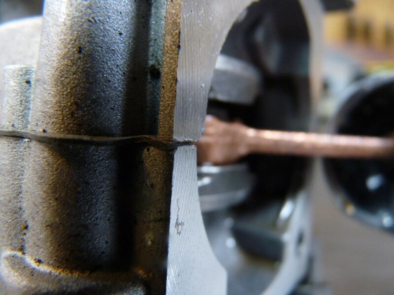

    Rien remarqué d'anormal niveau piston/chambre. Les photos ne sont pas faciles à réaliser par la sortie échappement.
    Buggy Aowei Yama 26cc 1/5 ème - Avaries et pannes multiples - Page 2 P1170312
    Le segment est impeccable, du moins sur la section visible
    Buggy Aowei Yama 26cc 1/5 ème - Avaries et pannes multiples - Page 2 P1170313

    Côté échappement
    Buggy Aowei Yama 26cc 1/5 ème - Avaries et pannes multiples - Page 2 P1170317
    L'embiellage ... avec une coulée d'alu pour le piston qui n'est vraiment pas top dans l'intrados  a004b
    La bielle semble être en alliage de bronze à forte teneur en cuivre et est assemblée sur des roulements à aiguilles.
    Je n'ai rien remarqué d'anormal au niveau de l'embiellage.
