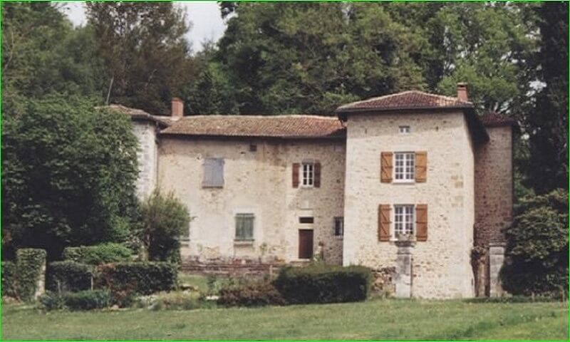

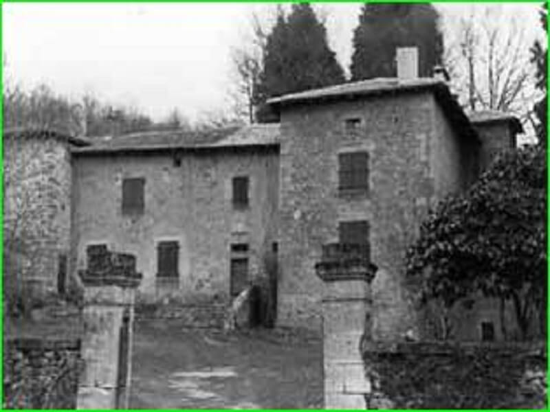

La demeure des maîtres de forge à Pont Rouchaud
Jusqu’au XVIIIe siècle c’était "une maison forte",
entourée de hauts murs d’enceinte.

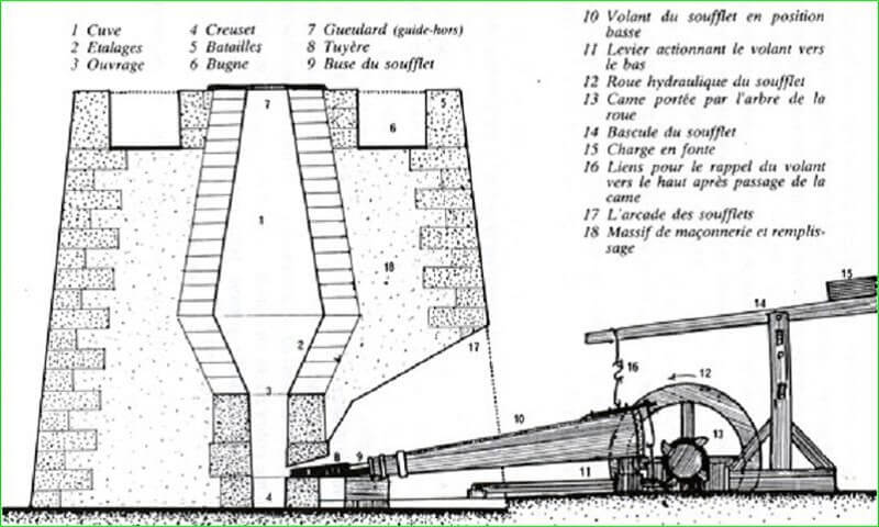

Tout d’abord le haut fourneau. Construction monumentale qui demandait une très grande expérience
de la part des ouvriers chargés de le faire fonctionner. Aussi chacun avait-il un rôle bien défini :
Le Maître Chargeur et son aide devaient doser les couches de minerai, de charbon de bois
et de fondant pour obtenir la qualité recherchée du métal. Le Soufflier s’occupait de la bonne marche
des soufflets qui ne devaient en aucun cas s’arrêter, et continuellement il devait en graisser les parties mobiles.
En bas du fourneau se trouvait l’Arqueur, chargé de préparer la sortie du métal en fusion
qui atteignait en bas du four près de 2000°.
Les dessins ci-dessous qui apparaissent dans de nombreux ouvrages sur l’histoire de la métallurgie nous permettent
de mieux comprendre comment fonctionnait un haut fourneau de cette époque.
On retrouve précisément cette construction dans les forges de l’Angoumois.

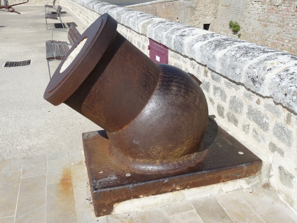

Mortiers devant le fort de Fouras.
