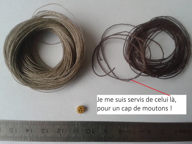

    a009a Hello à tous, je vais m'attaquer aux haubans de ma St Marie, j'ai les fils cotons suivant (voir photos) du fil de 0,25 de diamètre un fil de 0,15, et un fil de O,8, et pour les caps de moutons, je me suis servi du brun, mais je ne suis pas sûr que ce soi le bon, mais vous qui avez l'habitude, pouvez vous  m'aider ? Merci 0008m
    A mon avis, c'est surtout le diamètre qui importe. Les cordages provenant de fabriques différentes, les teintes peuvent varier d'un bateau à l'autre; de plus, lorsqu'il faut changer une manœuvre usée, la neuve n'aura pas la même couleur que les vieilles.
    Bonjour Jean-Louis,
    Je trouve ta "Sainte-Marie" bien réussie pour le moment.
    La couleur des cordages utilisés pour tes haubans et caps-de-moutons n'a pas une grande importance car elle peut varier, comme le dit Patrick (Parellum), selon les intempéries, les fournisseurs, etc ... .

    a009 Bonjour aux deux merci de vos compliments. Parellum tu me dis :
    (Ca rend bien! et les lettres du nom sont bien nettes!Comment les as tu réalisées?),et encore la photo et mal prise, on dirait quelle sont décentrées, je les aie réalisé à l'imprimante, et un bout de scotch transparent dessus pour protéger l'encre ! Pis, c'est tout! a119
