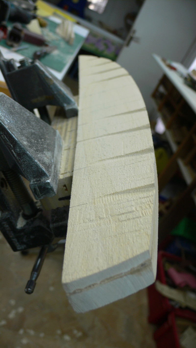

    La construction par tranche consiste à tailler des planchettes à la bonne épaisseur, des lignes d'eau pour s'approcher au plus près des formes du navire.
    Cette construction est la même pour une coque en entier ou pour une demi-coque, seul les bois sont différents.
    Par contre pour notre construction, la hauteur des lignes d'eau est de 6.5 m/m.
    Cette hauteur sera l’épaisseur de nos planchettes de bois, en l’occurrence du peuplier.

    Traçage sur le bois de nos lignes d'eau. Désolé pour la couleur du carton, je n'avais que ces chemises là sous la main.
    La Bisquine au 1/40 ème de Jean LE BOT 6_prob10
    Elle! Elle voit des problèmes partout!!!!!! Et elle insiste. a017
    La Bisquine au 1/40 ème de Jean LE BOT 7_prys10
    Fin prêt pour la découpe.
    La Bisquine au 1/40 ème de Jean LE BOT 8_dyco10
    Découpe des planchettes représentant les lignes d'eau.
    La Bisquine au 1/40 ème de Jean LE BOT 8_l10610
    Tout ça prend forme.
    Sur l’arrière plan, deux surfaces de planchettes sont noircies au feutre indélébile. Une fois les planchettes collées, ce trait de feutre matérialisera la ligne de flottaison qui me servira de référence pendant la mise à la cote de la construction.
    Ensuite collage, dégraissage, etc,etc. a035
    Expliqué comme ça, ça semble super fastoche a126
    Le dégraissage doit être tout de même un peu délicat,
    mais je ne pose pas de question La Bisquine au 1/40 ème de Jean LE BOT 211534375 car je suppose que tu vas aborder le sujet plus loin 0013j

    Avec la scie circulaire, à 90° de l'axe, on suit le trait de la tonture au plus haut, c'est à dire dans l'axe du navire
    La Bisquine au 1/40 ème de Jean LE BOT 12_l1010
    Il ne reste plus qu'à mettre tout ça à la cote à grands coups de râpe et on attaque la tonture. Donc acte!!!!!!!
    La Bisquine au 1/40 ème de Jean LE BOT 13_l1010
    Avec la jauge en bristol qui va bien, le quart de nonante démarre toujour du milieu du navire  et va vers l'extérieur le long du couple.
    Avec neuf couples, neuf entailles qui nous serviront de reperes. C'est le plus long et le plus délicat à faire.

    Puis, ma fois, comme pour la tonture, on enlève l’excédent.
    La Bisquine au 1/40 ème de Jean LE BOT 15_l1010
    Les fibres de ce bois nous permet d'y aller sans trop de soucis.

    Petit coup d'oeil sur la tonture et bouge.
