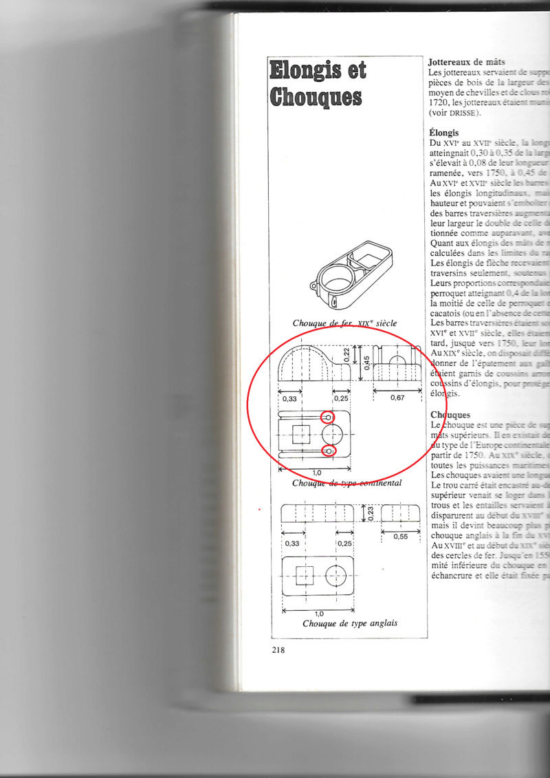

    autre question, au sujet du chouquet du mat de beaupré, suis entièrement d'accord la dessus, il faut en créer un (en bois bien sur) pourrais tu me donner les dimensions de ce chouquet , et dans quel bois l'as tu taillé
    merci jean jacques
    Jacques
    Pour les liures ,c'est selon chacun. Pour le chouquet, franchement tu prends comme modèle celui en métal qui va te servir de gabarit et tu t'en refaits un en bois.
    Amitiés Jean-jacques

    bonjour tout le monde
    jacques  jean jacques a raison en ce qui concerne les chouquets tu te sert de ceux d'ataya comme modèle sans oublier les 2 trous au dessus pour le passage de la manœuvre de la vergue
    L'Ambitieux d'Altaya échelle 1:72 ème - Page 5 Chouqu10
    je t'ai cerclé le chouquet en question et les deux petit cercle rouge sont les perçage que je te parle

    Bonjour à vous tous et merci pour vos réponses
    suis en train de faire des photos de l'Ambitieux
    très bien compris maintenant pour le chouquet, effectivement je n'aurais pas pensé de faire ces 2 trous
    le livre qui fait référence n'est pas l'encyclopédie de M MONDFELD ??
