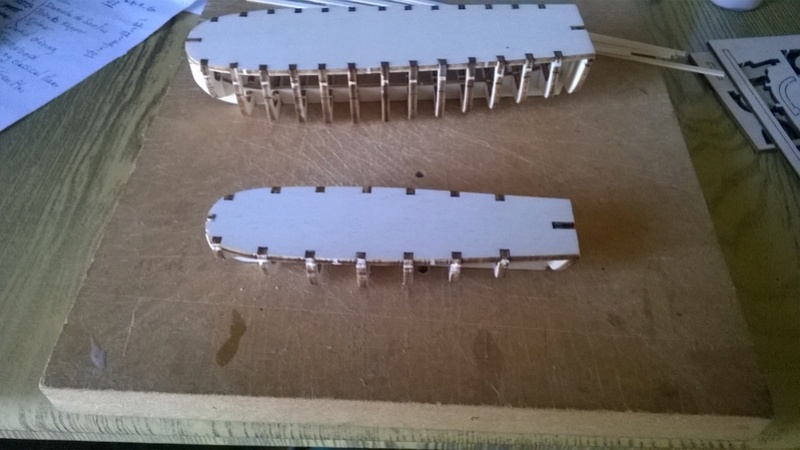

    j'ouvre un autre post car je sais pas combien on peut mêtre de photos
    L'Ambitieux d'Altaya échelle 1:72 ème Wp_20141
    L'Ambitieux d'Altaya échelle 1:72 ème Wp_20140
    L'Ambitieux d'Altaya échelle 1:72 ème Wp_20144
    L'Ambitieux d'Altaya échelle 1:72 ème Wp_20143
    L'Ambitieux d'Altaya échelle 1:72 ème Wp_20139
    L'Ambitieux d'Altaya échelle 1:72 ème Wp_20142
    L'Ambitieux d'Altaya échelle 1:72 ème Wp_20145
    en ce qui concerne les chaloupes je les trouve un peu grossiere j'ai donc employé un autre système qui me parai plus estétique
