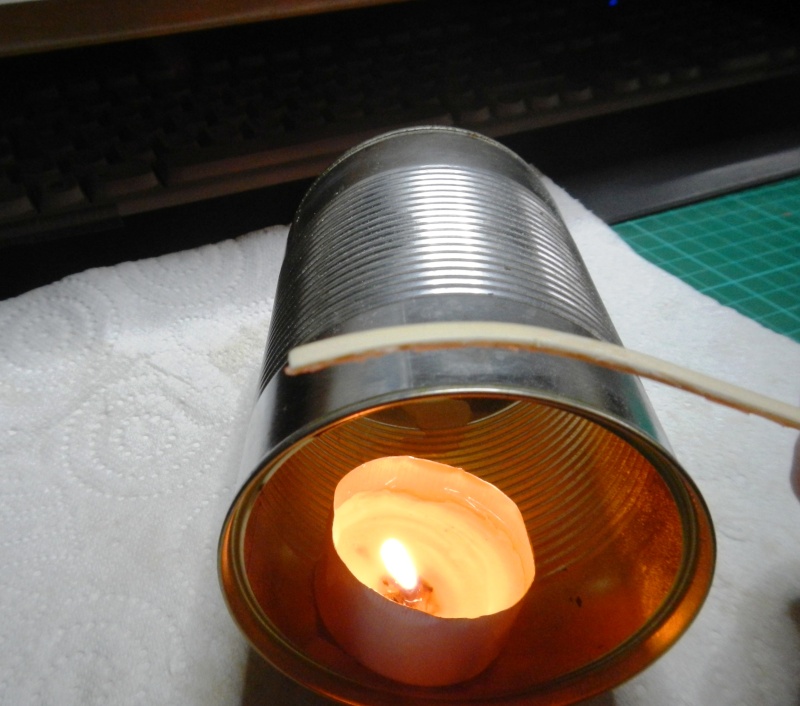

    Et bien je m'en sers et m'en suis beaucoup servi, pour cintrer mes bordés quand je les ai collés sur les couples pour la construction de la coque.
    Je laissais tremper mes baguettes de bambou dans de l'eau pendant une petite heure (ou plus, quand je n'avais pas le temps de m'en occuper immédiatement), cela les ramollissait, puis je les cintrais en fonction de l'emplacement demandé sur la boite chauffée par la bougie (utilisée pour photophore ou chauffe-plats).
    Depuis je ne trempe plus mes baguettes de bambou et le fait à sec, sans problème.
    Voici quelques photos :
    La boite et sa bougie allumée, attention les doigts, c'est très chaud : Photo DSCN0602 :
    Pliage d'une virure avec de la chaleur par Glénans Dscn0610
    Pose de la baguette sur la boite : Photo DSCN0603 :
    Pliage d'une virure avec de la chaleur par Glénans Dscn0611
    Mise en forme de la baguette, à deux mains, c'est plus facile : ATTENTION C'EST TRÈS CHAUD ! (ici qu'une main pour la démo et la photo) quitte à prendre un petit chiffon pour se protéger le doigt : Photo DSCN0604 :
    Pliage d'une virure avec de la chaleur par Glénans Dscn0612
    Pour éviter de se brûler, on peut utiliser les gants de cuisine, mais je les trouve un peu gros pour faire ce job. Personnellement, j'utilise une feuille de "sopalin" pliée en 4, et c'est une protection suffisante pour moi.
    La baguette garde à peu près sa forme, s'il le faut le faire plusieurs fois en plusieurs endroits en fonction de la courbure demandée : Photo DSCN0606 :

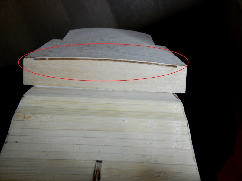

    Je te présente un travail fait il y a 2 ans au début (déjà avancé) de la poupe du SotS où j'ai été obligé de plier légèrement le panneau arrière :
    Glénans a écrit:... "La boite de conserve et la bougie me servent à cintrer les virures et ici le tableau arrière qui est légèrement cintré, voir photo suivante :
    Pliage d'une virure avec de la chaleur par Glénans 1507160228276665713447175
    La légère courbure du bas du tableau arrière :
    Pliage d'une virure avec de la chaleur par Glénans 1507160228286665713447176" ...
