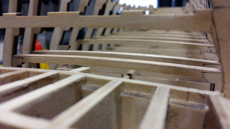

    Comme vous le constatez, les baguettes faisant office de baux sont ridiculement fines et le pire toujours aucun bouge de prévu, je pense même que la flèche sera négative au vu de l'épaisseur.
    je vais donc réaliser des baux un peu plus fort avec un bouge cette fois ci.
    J'ai donc réalisé un gabarit, je conserve la fine baguette et je l'associe à une autre baguette de 4x3 les deux collées ensembles et maintenues sur le gabarit le temps du séchage.
    je suis nul en explication voilà des photos...
    les 6 premiers baux réalisés, les deux baguettes prêtes à être collées, et le gabarit qui attend.
    Le HMS Victory 1765 de Sépa - Page 2 20160820
    un baux en cours de séchage.
    Le HMS Victory 1765 de Sépa - Page 2 20160823
    l'inconvénient d'un seul gabarit, bah c'est qu'il n'y en a qu'un alors je ne vais pas vite ( surtout pendant le séchage) mais bon comme je change souvent d'avis, pas besoin de courir.
    les photos suivantes montrent le montage à blanc de ces baux; moi je trouve cela mieux...
    Le HMS Victory 1765 de Sépa - Page 2 20160821
    Le HMS Victory 1765 de Sépa - Page 2 20160822
    C'est tout pour l'instant peut être que pendant la nuit j'aurai d'autres idées (stupides ou pas)

    Maintenant j'aurais besoin d'un coup de main:
    je n'ai pas trouvé sur internet le plan du pont en entier, voila ce que je possède:
    Le HMS Victory 1765 de Sépa - Page 2 20160923
    Quelqu'un pourrait-il me poster en réponse une photo du centre du plan qui me manque SVP,  merci d'avance
    ben voilà c'est tout pour l'instant, mais j'y travaille a009a
