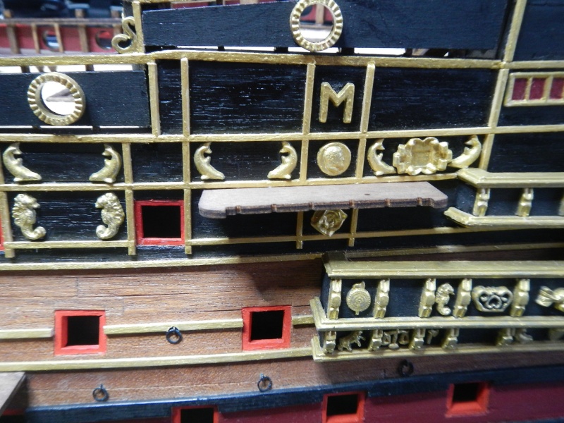

    Bonsoir à tous,
    Finalement, j'ai craqué !!! Je verrai pour le transport !
    Et oui, j'ai collé les porte-haubans après les avoir teintés au brou-de-noix, sans oublier surtout de bien marquer chacune des pièces bâbord et tribord (particulièrement les pièces avants, qui ont un sens !).
    J'ai été obligé de reprendre un peu les porte-haubans avant pour bien les adapter à la coque, ce qui était vraiment nécessaire, au niveau de la courbure qui ne correspondait pas à la pièce.
    Le petit problème pour les installer correctement, n'ait pas du tout proposé dans les fascicules n°94 et 95, du point de vue horizontalité.
    Le positionnement latéral (gauche-droite) est indiqué, mais pas du tout horizontalement (vers le haut ou le bas).
    Je les ai donc collés un peu au "pif" en essayant de les mettre un petit peu horizontal, mais pas trop, légèrement relevé vers le haut, d'après la seule image trouvée dans le livret n°95.

    Ce qui fait qu'il ne faut pas se tromper avec les éléments avant, est la position des trous pour les caps de mouton, avec un espace plus court à l'avant qu'à l'arrière (ronds jaune et rouge) :
    - Photo DSCN3808-bis :
    Construction du "Sovereign of the Seas" au 1/84 par Glénans - Partie I - Page 39 Dscn3817
    Ce qui n'est pas le cas des éléments centraux, ici le bâbord :
